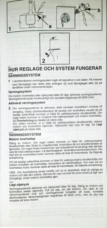

Micke_Boat 8 Postad 22 Juli , 2016 (redigerade) Då du skriver att reglaget larmar så skulle jag börja med att ta fram manualen och se vilka olika larm som din motor larmar för. Den kan t.ex. vara värme, låg oljenivå, lågt oljetryck, (enligt en bekant så kan tydligen vissa Mercury även ha någon varning vid obalans vid t.ex. skadad propeller) När du vet vilka larm det kan vara så felsök en sak i taget så hittar du det nog.Här kan du leta efter manual till din motor http://boatinfo.no/lib/library.html# Lycka till. Redigerad 22 Juli , 2016 av Micke_Boat Dela detta inlägg Länk till inlägg Dela på andra webbplatser

Micke_Boat 8 Postad 23 Juli , 2016 (redigerade) Hej Ivenblixt.Scannade en sida från min manual via mobilen men hoppas du kan läsa och kanske hitta något sökord som du efterfrågade. Redigerad 23 Juli , 2016 av Micke_Boat Dela detta inlägg Länk till inlägg Dela på andra webbplatser

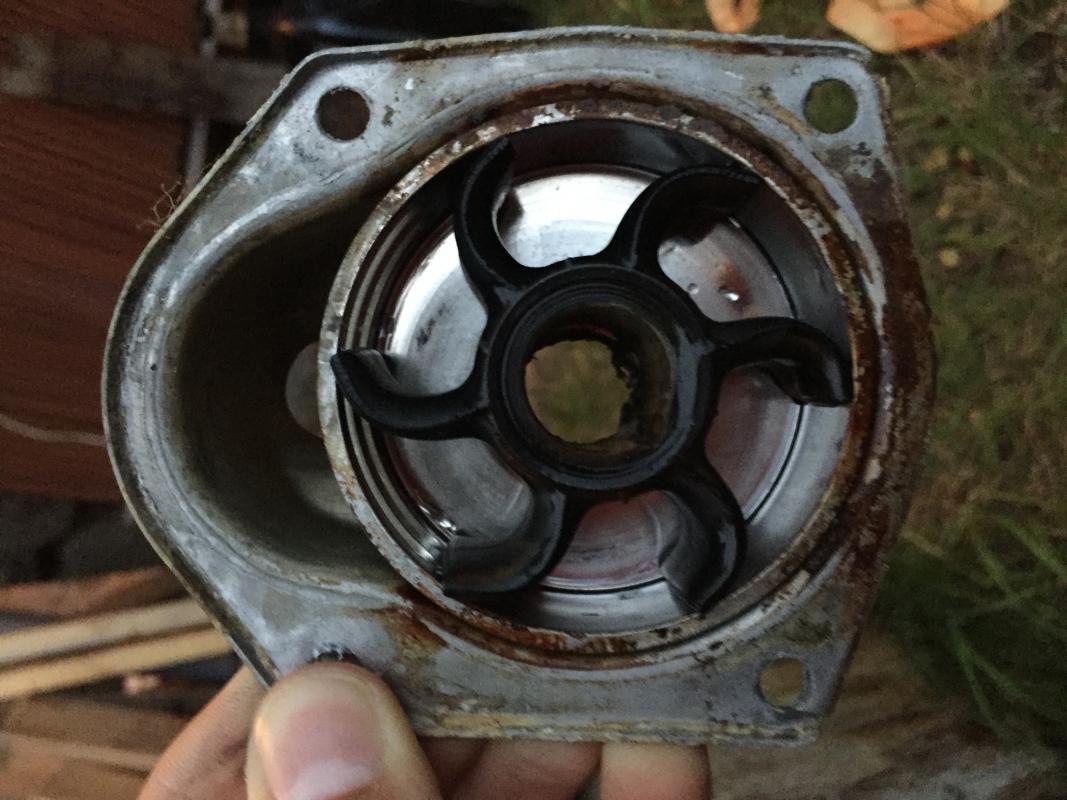

Ivenblixt 0 Postad 9 Augusti , 2016 Liten uppdatering då. Efter ett par veckor av att inte ha hunnit ägna detta så mycket tid så har jag köpt på mig ny impeller och packning (men jag fick fel packning). Plockade isär och konstaterar att impellern åtminstone SER bra ut. Så jag är tveksam till att set skulle vara den. Jag har bara bytt impeller en gång tidigare och då på en 10hk från tidigt 90-tal. Där hade impellervingarna torkat och vissa lossnat så där var det uppenbart att den var kass. Nu ser den som sagt ok ut. Nytt sen vi kom hem från lite semesterfirande på annan ort är att den nu verkar larma än oftare. Efter att jag puttrat iväg i 5 knop ca 10 min så larmar den, och sen larmar den efter att jag kört på tomgångsfart efter ca 30-60 sekunder. Noterade också att strålen (skvallerstråle skrev nån) på denna motor som verkar vara identisk med vår ser kraftigare ut. Så vad kan nästa steg vara, igensatta kanaler? Hur rengör jag det bäst? Dela detta inlägg Länk till inlägg Dela på andra webbplatser

Micke_Boat 8 Postad 10 Augusti , 2016 Ivenblixt-Men tycker du också att impellern ser ok ut? Svar: Inte alltid det syns på impellern. Den kan se fräsch ut men ha tappat spänsten och kan inte pumpa samma mängd vatten/vattentryck som en ny. Har man ändå skruvat isär och inte bytt impeller på ett tag eller har minsta bekymmer med kylningen till motorn bör man byta. Dela detta inlägg Länk till inlägg Dela på andra webbplatser
