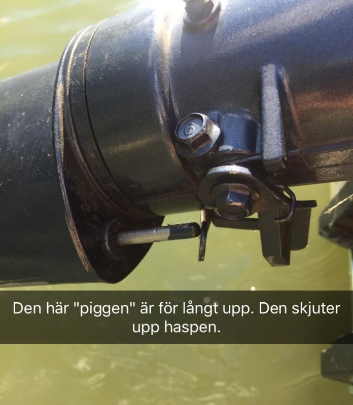

1. Jag har en Yamaha utombordare 5HK som jag skulle vilja leta fram manualen för på nätet. Men jag vet inte årsmodellen. Som jag förstått det kan man se årsmodellen genom att titta på motornumret. Motornumret på 439214. Någon som vet vad det är för årsmodell?
2. Det är ett problem med låsningen av motorn i nedfällt läge. Den låser nämligen inte "bakåt", så när man backar "reser sig" motorn. Jag har tittat lite på mekanismen och den lås platta som ska gå ner med fjädring hamnar för långt upp. Den stoppas av en pigg enligt bilden. Min fundering är: kan man justera piggen neråt så att haspen liksom flyttar sig till låsbulten? Hur i så fall? Har försökt röra på den med en tång, men det verkar inte var rätt sätt.
Bifogar några bilder, så att ni förstår vad jag menar.

På Yamaha är det lättast att åldersbestämma genom att titta på bokstaven längst ner i högra hörnet på typskylten. Det finns sedan guide på exvis Marinshopen för att tolka.
