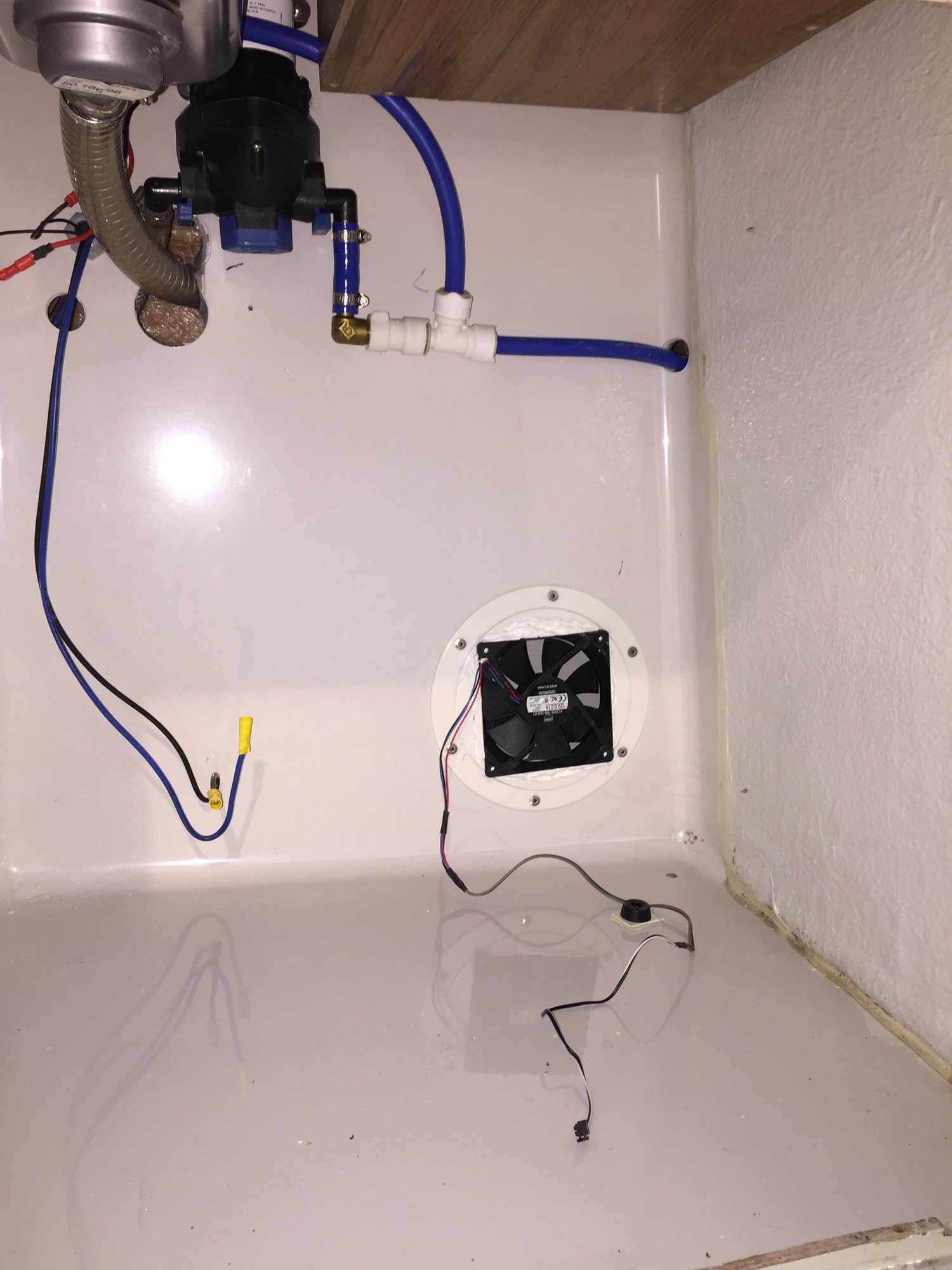

Ja, jag tog vad jag hade så länge 🙂 Men den är ansluten mot fläkten? Kondens vatten vet jag inget om, satte nyss dit den...

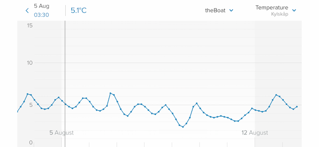

Jag har ett nytt Isotherm 49 liter. Nu har jag satt in en NETATMO väderstation så att jag kan fjärrövervaka temperaturen.
Med vredet i det varmaste läget har jag mellan 4,5 och 5,7°C. Varmast på natten och kallast på dagen(!).
I kylen har jag ca 7kg vatten som "ballast".

Oftast har jag ganska lite i kylen och fyller ut med vattenflaskor.
Men det där med termostaten är intressant, jag tror generellt temperaturregleringen är dålig i båtkylskåp, upplevde det mycket bättre när man hade kylbox. Där hade jag en fjärrtermometer så jag såg temperaturen hela tiden och de verkade hålla sig betydligt jämnare.

Förutom termometer som bhemac tipsade om så satte jag även in en liten fläkt.
Typ denna: https://www.kjell.com/se/produkter/el-verktyg/elektronik/elektromekanik/flaktar/12-v/axialflakt-12-v-40x40x10-mm-p36171
Beroende på var termostaten sitter kan det bli en väldig temperaturskillnad i skåpet. Med fläkt så blir alla varor mer jämt kylda.
Jag gjorde samma sak med mitt gamla kylskåp hemma och kunde dra ner termostaten från 5 till 3 med samma kyla.
Om det funkar i alla kylskåp vet jag inte men det kostar så lite att prova. Kylningen blir i vilket fall som helst mera jämn.
Man kan sätta in ett motstånd i serie med fläkten om den snurrar väl fort eller låter mycket.

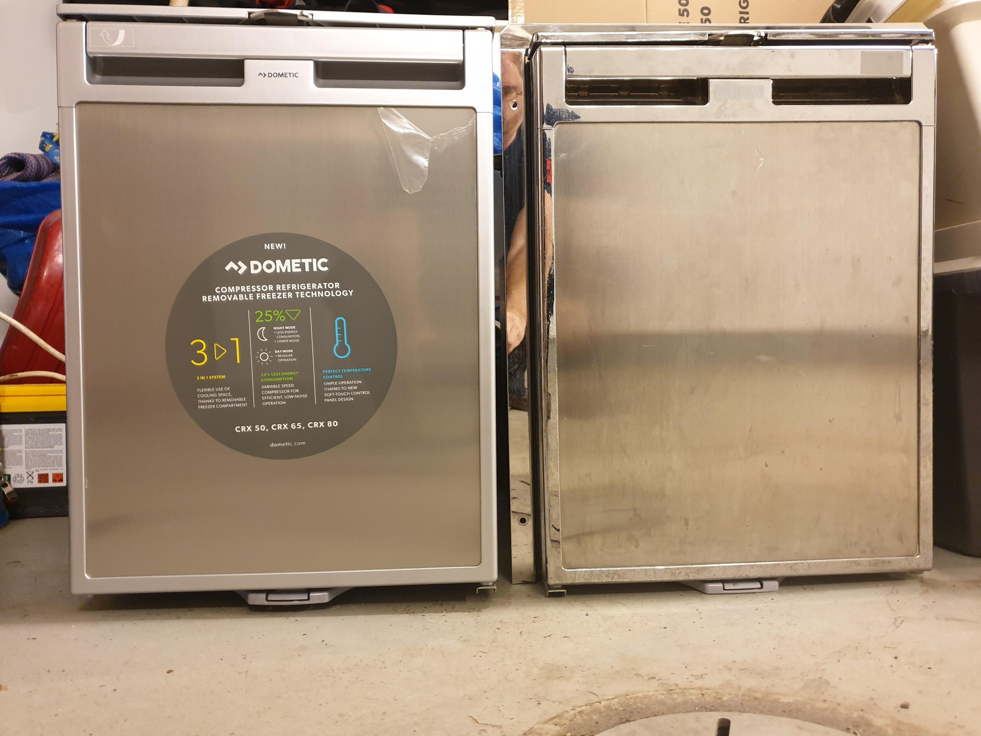

I väntan på sommaren hade jag sedan 2 kylskåp i garaget och då var det bara att testa ström förbrukningen.
Förhållandena var lika, 21 C i garaget, båda stog fritt brevid varandra och hade 2 x 1,5 l + 3 x 0,5 l vattenflaskor i sig. Testerna börjades först när kylskåpena var kalla.
Förbrukningen mättes med en Turningy som jag tippsades om på detta forum.
Gamla kylskåpet, Waeco CR 50 -08 ? med liten frysdel.
Nya kylskåpet, Dometic Coolmatic CRX 50 som är en ny version av den gamla med samma yttermått etc.
Kylskåp                            Innertemperatur C                mförbrukning Ah   A/24h
                                          kylskåp/frys
Gamla                                   ca. 3,5 C                             1,4                            30,2
Nya med frys                      ca. 4,2 C / kollade inte     0,6                            14,4
Nya med frys, max kyla    ca. 0,7 /- 13,5 C                 1,0                             24,0
Nya utan frys                     ca. 3,5 / frys borttagen     0,54                          13
Nya utan frys                     ca. 7,2/ frys borttagen       0,52                         12,5
Så det nya kylskåpets strömförbrukning är mindre än hälften av det gamla !
Nu är det instalerat i båten med Turningyn permanent inkopplad så att jag har koll på förbrukningen.
Nu väntar jag på att det blir varmare ute än i ett kylskåp så att det lönar sig att starta det nya kylskåpet...
Nästa steg är att borra ännu mera ventilationshål och eventuellt instalera en liten billig temperaturstyrd datorfläkt ( https://www.arctic.ac/eu_en/arctic-f9-pro-tc.html ).
Trevlig vår !

23 minuter sedan skrev MinorOffshore:
                                          kylskåp/frys
Wow! Det var ingen dålig skillnad! Jaha... nu vill man köpa ny kyl oxå 💸

Jag köpte ett Isotherm CR65 till min Askeladden Beetle, för några år sedan. Då kylskåpet var monterat i en pullpit mitt i sittbrunnen så var jag orolig för det skulle bli varm när solen strålade i båten.
Vid en undersökning hemma i vardagsrummet körde jag skåpet
  1. Fritt med fri konvektion,
  2. Med en stor papplåda över och bakom skåpet
  3. Papplåda med litet hål bakom
  4. Papplåda med en PC-fläkt i hålet som alltid stod på
  5.  Papplåda med en PC-fläkt i hålet som bara gick när kompressorn gick.
Jag körde skåpet under 12 timmar och mätte medelströmmen.
Vid 1 så drog skåpet enligt datablad, 0.65 A
Vid 2 drog den ca två gånger mycket, 1.2 A
Fall 3 minskade inte särskilt mycket.
Fall 4 drog den 0.9 A
Det mest optimala var fall 5, där fläkten enbart gick när skåpet genererade värme.Då drog den 0.7 A
Det är rätt logiskt. God ventilation kring skåpet får olika funktion beroende på om skåpet skapar värme eller är avstängt. När skåpet är avstängt så värms det upp av hög ventilation kring skåpet.
Fallet blir lite annorlunda i en båt då man kan ventilera med kall luft från båten insida.
Jag monterade den med PC-fläkten inlimmad i ventilationshålet som fanns bakom kylskåpet.
Nackdelen med min lösning att det kunde ibland lukta lite motor i sittbrunnen då luften togs från samma utrymme.
Det mest optimal vore att ha en temperaturstyrd fläkt som bara går om utrymmet kring kylskåpet kommer över en viss temperatur och att man hämtar luften från kölsvinet.
