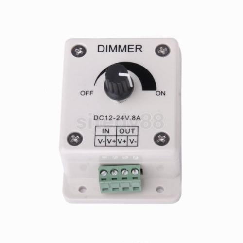

Peter_K 4 238 Postad 4 Juli , 2016 Jag hade nog tänkt annorlunda...En tilluftslang som kommer in så som du beskriver, sedan satt fläkten på frånluftsidan istället; det blir sällan bra med övertrycksatta konstruktioner. Gärna flera "utblås" lågt i båten och utsug högt, idelat över pentry och/eller toa. Jag hade också kopplat en tyristor till fläkten för att kunna reglera varvtalet (lägre varvtal, lägre ljudnivå). För att få bra luft klarar man sig som regel fint på 10 l/s och person, vilket motsvarar 72 m³/tim. 1 Dela detta inlägg Länk till inlägg Dela på andra webbplatser

derbyboy 2 Postad 4 Juli , 2016 Jag hade nog tänkt annorlunda... En tilluftslang som kommer in så som du beskriver, sedan satt fläkten på frånluftsidan istället; det blir sällan bra med övertrycksatta konstruktioner. Gärna flera "utblås" lågt i båten och utsug högt, idelat över pentry och/eller toa. Jag hade också kopplat en tyristor till fläkten för att kunna reglera varvtalet (lägre varvtal, lägre ljudnivå). För att få bra luft klarar man sig som regel fint på 10 l/s och person, vilket motsvarar 72 m³/tim. Skisserna visar bara tilluften. Jag har ett passivt utblås i taket och två stycken utblås med fläkt placerade högt på väggen. Samtliga fläktar kommer justeras med en controller: Dela detta inlägg Länk till inlägg Dela på andra webbplatser

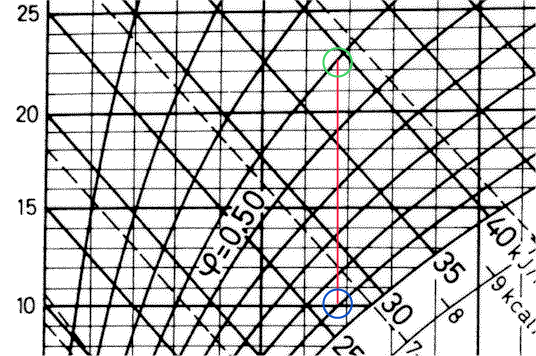

bhemac 2 859 Postad 26 Augusti , 2016 Det som är intressant är den relativa luftfuktigheten. Se Moliere-diagrammet: Ytterluft, 10°C och 90%RH värms till 22,5°C. Luftfuktigheten sjunker till 40%RH - ett mycket behagligt inomhus klimat som kan ta upp mycket fukt från utandningsluft mm innan vi får det upplevs som ombord. Hade det varit 15° och 80%RH ute och vi värmer till 22,5° hade vi fått 50%RH, fortfarande väldigt bra. Väldigt förenklat kan man säga att om man värmer fuktig uteluft 5-10°C får man ner luftfuktigheten rejält. Därför är det väldigt behagligt på sjön från september och framåt. Dela detta inlägg Länk till inlägg Dela på andra webbplatser
