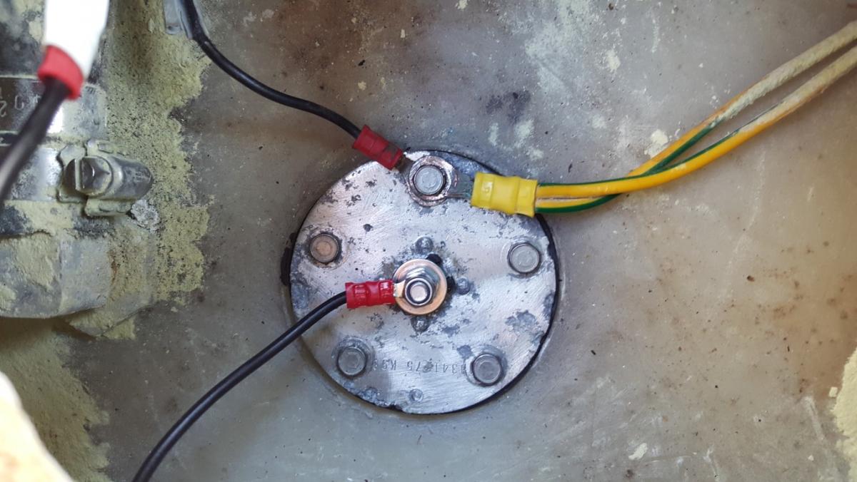

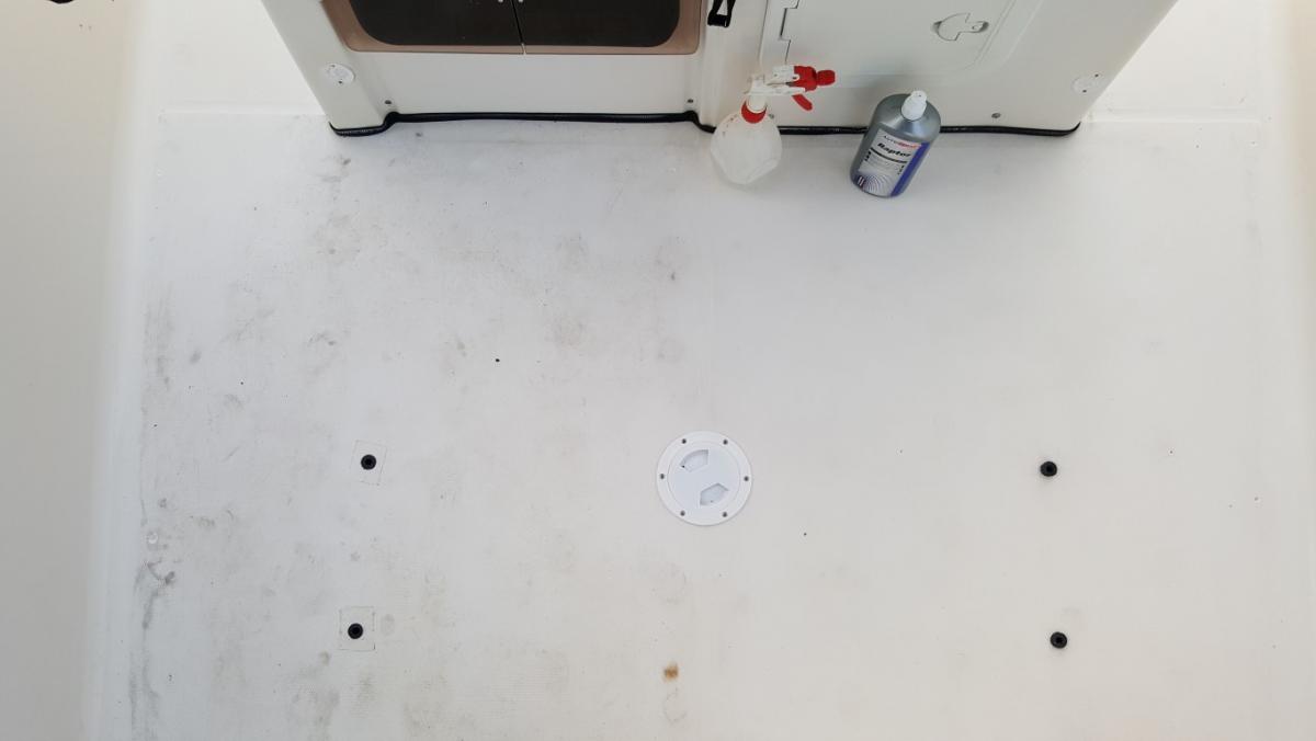

joque 5 Postad 3 Juli , 2016 (redigerade) Tog upp båten idag, och körde ca 10 min till upptagningen. Motorn gick utan problem...Har även ett fel på tankgivaren som jag började med att kika på . Efter att jag sågat hål i durken (ja, man måste det på den här modellen för att komma åt givaren) och lossat på tankgivaren så upptäcker jag att hela givaren saknas (alltså den delen som sticker ner i tanken). Börjar nu ana att det är tankgivaren som blockerar sugröret till motorn. Fortsätter meka i veckan. Först måste tanken tömmas. Redigerad 3 Juli , 2016 av joque Dela detta inlägg Länk till inlägg Dela på andra webbplatser
joque 5 Postad 5 Juli , 2016 Tanken tömd (190 liter....) I stort sett inget vatten och väldigt lite skräp. Fiska med tvinnad najtråd. NAPP! Lite trix med att få upp flottören genom hålet, men det gick till slut. Ny ska jag baar skruva ihop givaren och återmontera, sen får jag hoppas att det var flottören som var boven i dramat. Bytte även bränslefiltret så har jag koll på den också. Kvarstår felet så är det bara 2 saker kvar, bränslepump & förgasare Håller tummarna nu, för nu vill jag ÅKA båt och inte meka! Dela detta inlägg Länk till inlägg Dela på andra webbplatser
joque 5 Postad 7 Juli , 2016 Gårdagens mek :-) Skruvade ihop givaren och monterade den i tanken.. VOILA! (Jag vet att durken inte är speciellt ren, men det kommer i slutet av mekandet) 1 Dela detta inlägg Länk till inlägg Dela på andra webbplatser

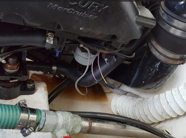

joque 5 Postad 19 Juli , 2016 Hittat problemet! Det var dålig kontakt på anslutningarna till oljetrycksgivaren. 24V till bränslepumpen går via oljetrycksgivaren. Testade genom att koppla ur oljerycksgivaren och kopplade istället en brytare (med lång ledning) som jag slog av när jag körde och exakt samma symptom uppstod, dvs motorn kväver sig och vill dö. Rev av förgasaren för att kolla så att den var ren, vilket den var, så nu hoppas jag att jag slipper meka mer med motorn den här sommaren! Lägger upp lite bilder och förhoppningsvis hjälper det andra med samma bekymmer. 2 Dela detta inlägg Länk till inlägg Dela på andra webbplatser
