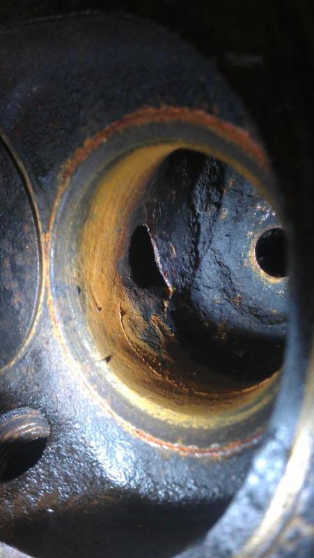

Det var efter detta när problemet inte löste sig som vi fick plocka bort toppen igen och kolla var den kunde läcka.
Tillslut hittade vi ett hål under ett ventilsäte in till kylkanalen och vi försökte då svetsa igen detta.
Problemet var då att de flesta var precis lika sönderrostade att det fick bli till att skita helt och hållet i den motorn.post-103927-0-29622600-1466646534_thumb.jpg

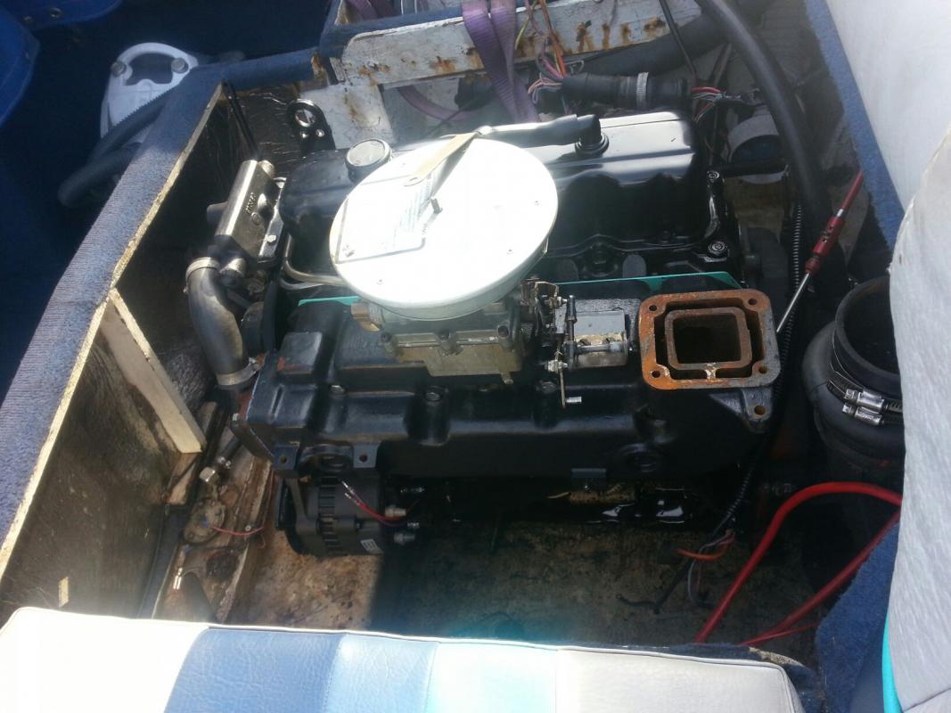

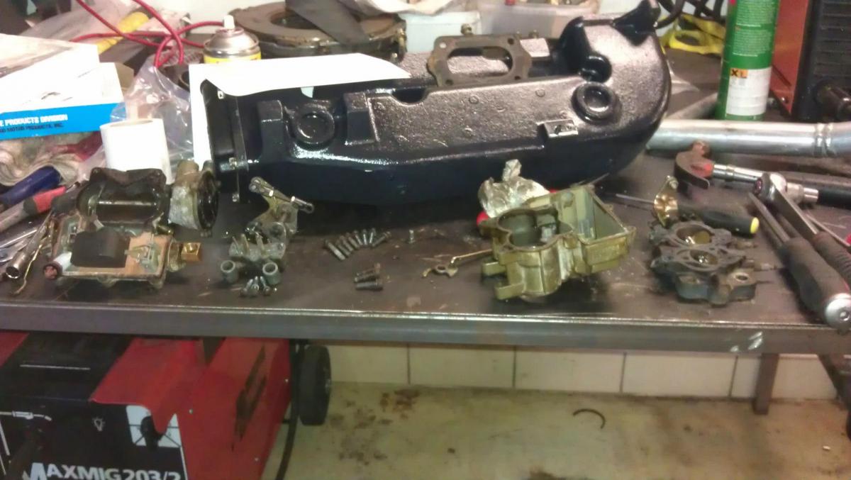

Tog efter ett tag mig tid till att åka till Motala och hämta en ny likadan maskin. Köpte i samma veva en ny generator och lite annat smått och gått.

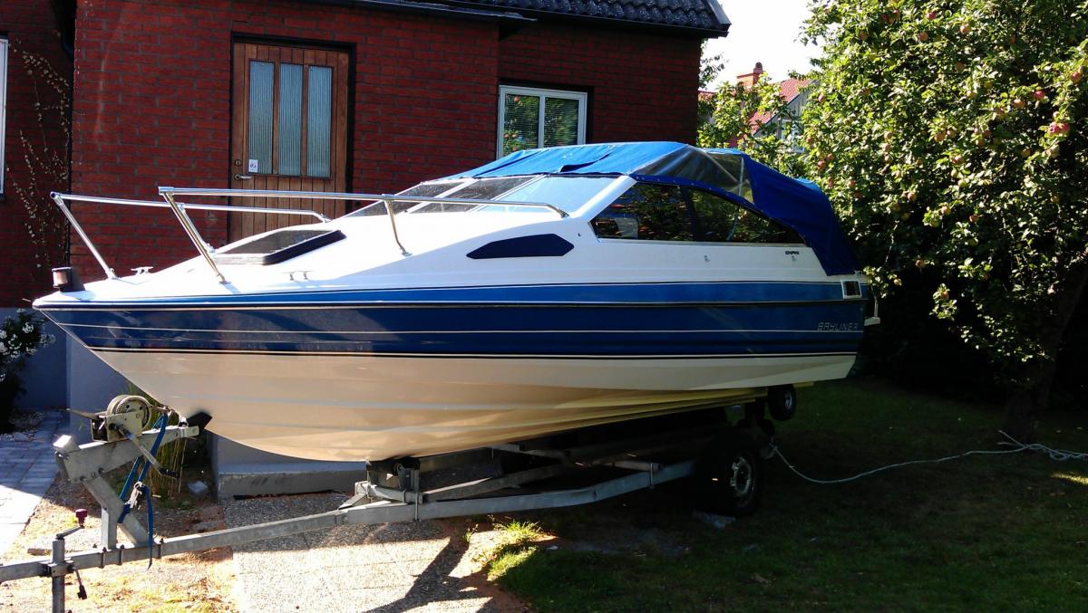

Monterade den nya motorn och monterade nya limpan och genomgångna förgasaren, på med drev osv och i med henne i plurret. post-103927-0-90567600-1466646547_thumb.jpg

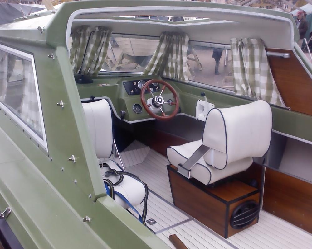

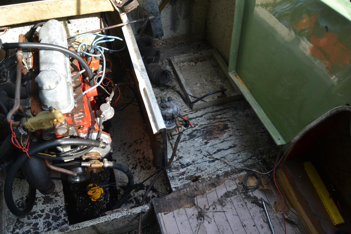

Gjorde själv iordning en Ockelbo HT19 för ett par år sedan och det var mycket slit men värt alla pengar och timmar när båten efter ca 1,5 år sjösattes och allt (i alla fall det mesta) fungerade.
Bifogar ett par inspirationsbilder.
