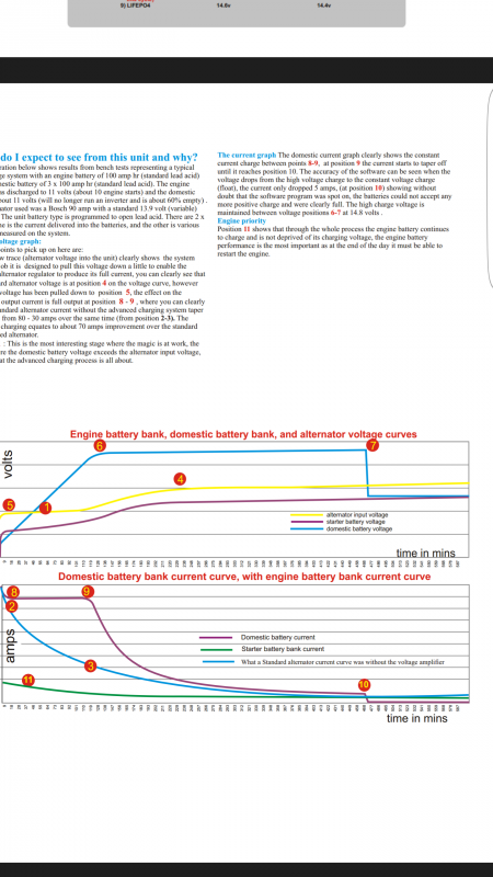

Gäst Beeblebronx Postad 22 Juni , 2016 Nej, någon fantast är jag inte :-) och jag känner mig inte förolämpad. Jag köper det som är bäst vid inköpstillfället. Det är därför jag t.e.x har Festools sänksåg trots att endel föredrar Mafells kopia. Jag köpte Dual 250 för att få toppladdning och batterifånskillning samt solcellshantering utan att få ett motbjudande eltrassel. Sen kom kopior som Sterling. Hade denna funnits när jag köpte original DC-DC enheten, så hade den varit med i utvärderingen. Nu är jag inte så intresserad av att utvärdera grunkorna. 250dualen hade kunnat tjäna mina syften fullt ut. Men när jag bytte motor från MD17 med 35A generator till Lombardini 1404 med 140A generator så tänkte jag att jag skaffar en smartpass. Det var dock onödigt då min 200Ah bank hittils inte tagit emot mer än 18A. Men enheterna har en laddkurva, konkurenten har en spänningshöjd generatorladdning. Må va hänt att större ström kan passera enheten. Men med likartat bondenhet som smartpass så kan 80+20A hanteras. Detta är dock ointressant då jag inte gpr över 20A Jag tror detta beror på att jag har 10knop motorbåt, så grejjerna hinner ladda Dela detta inlägg Länk till inlägg Dela på andra webbplatser
Gäst Beeblebronx Postad 22 Juni , 2016 Laddkurva som generator med spänningshöjning Dela detta inlägg Länk till inlägg Dela på andra webbplatser

bhemac 2 859 Postad 27 Juni , 2016 Att Ctek ger 80+20A är en sanning med modifikation. De 20A kommer från Dual250 genom att den burken höjer spänningen mot batterierna. De 80A kommer från Smartpassen som helt enkelt kopplar förbi Dual250S när genratorn laddar dvs laddnings styrs helt av generatorn. Precis som om man inte har någon Ctek alls. Det kan fö inte bli 80+20=100. Man kan inte ta en del ström från generatorn, höja spänningen och skicka tillbaka på samma sladdar. Följden blir att man först laddar med enbart generatorn men när batterierna börjar bli fulla efter några timmar och strömmen avtar hoppar D250 in. Sterling ProAltC är som D250 men med betydligt högre ström alltså kan man snabbt trycka in mycket ström i början av laddningsfasen. Sterling har en annan burk som fungerar som en extern regulator till generatorn, lite billigare men lite bökigare att koppla in. Den stora fördelen med ProAltC är att den kan jobba med vilken spänningskälla som helst, generator, nätaggregat, solpaneler mm. Till solpanelerna ska man ha en separat regulator. Skulle den lägga av kan man använda ProAltC. Jag tycker att man ska dela elsystemet i "Domestic" och "Navigation". Så var det alltid hos Swan. Navigationsdelen kan ha en omkopplare för att ta ström från förbrukningsbatterier, startbatteri eller ankarspelsbatterier. Dela detta inlägg Länk till inlägg Dela på andra webbplatser
