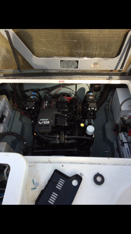

primouza 0 Postad 19 Juni , 2016 Så här ser mitorrummet ut.det är Alltså uppe till höger på bilden som vattnet droppar in över varmvattenberedaren... Dela detta inlägg Länk till inlägg Dela på andra webbplatser
Georg_Ohm 4 837 Postad 19 Juni , 2016 Motorluckan, sitter den "utomhus"? Rillan i durken skall ju kunna dränera bort vatten, det skall vara nån självläns där, slangen till självlänsen? Taskig ansluning, dåligt dragna slangklämmor? Är det ingen gummilist eller liknande som tätar mellan motorluckan och durken? Finns det någon slang eller rör ovanför vv-beredaren? Kan det vara något beslag exempelvis kapellknäppe, knape, eller nån däcksgenomföring som läcker, och sedan rinnner vattnet utefter någonting för att slutligen landa på vv-beredaren? Dela detta inlägg Länk till inlägg Dela på andra webbplatser

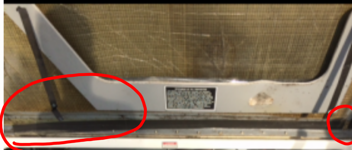

mikael_matsson 177 Postad 20 Juni , 2016 Tätningslisten ser ju onekligen rätt kass ut. Om du fixar den och det inte hjälper, så har du nog ändå fått bort en del ljudläkage av arbetet, så dey kan ju vara en idé att börja där. Dela detta inlägg Länk till inlägg Dela på andra webbplatser
