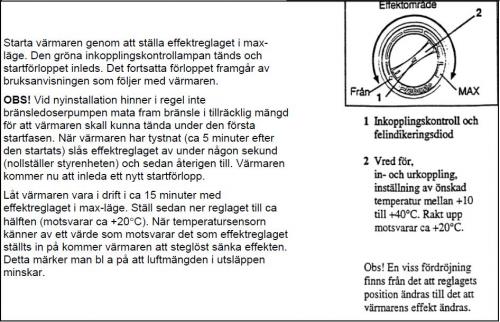

I installationsanvisningen länkad ovan finns ett särskilt startförfarande vid nyinstallation enligt bilden nedan.
Kanske behövs detta enkla förfarande även vid vanliga säsongs-uppstarter*?
Inte för att jag begriper vad du menar med "direktstart", men det sägs där att man skall elda på för fullt i hela 15 minuter efter nyinstallation - och man kan man undra varför?
[Kanske för att systemets elektronik skall anpassas till båtinstallationen, digitala tabellminnen fyllas etc? Om detta skulle vara fallet så kanske de minnena mår bra av en årlig vår-uppdatering?]
*) Apropå säsong, hittade en annan (36-sidig) manual som täcker flera Webasto-modeller, PDF HÄR. Sägs på sid 29/36 under rubriken maintenance "Operate the heater a minimum of 10 minutes every month". Orsaken tydligen mest att hålla bränsleledningen fylld och pumpen smord men men.
