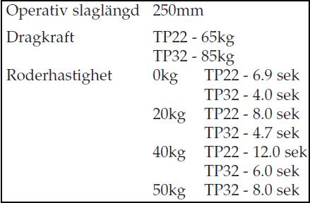

Peters förslag ovan verkar okej kan jag tycka, tp22 har väl hyfsad hastighet och kraft enligt bilden.
[själv har jag f.ö. en gammal AH 800, där specades inte hastigheten alls. (Däremot max strömstyrka ca 5 ampere om jag minns rätt. Ett högt maxvärde kan vara bra för det antyder kraftig snabb elmotor. Vet inte "pinnhastigheten", rör sig enligt denna youtube-film. Blir väl ungefär som Peters, men om inte så tänker jag ändå inte byta. :-)]
Bilden f.ö. norpad ur pdf:en i Peters länk.
