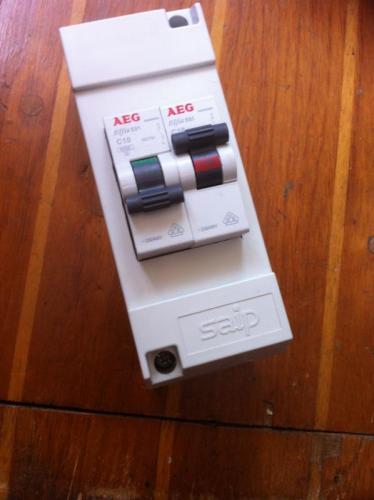

Jag använder normalt automatsäkringar som du har hemma i säkringsskåpet, mikrobrytare tror jag de heter. Typ 25:-/st och funkar säkert lika bra som en marin automatsäkring, i Sverige
Ska se om jag hittar en bild också senare.
Så här ser de säkringar ut som jag använder mot solcellen och ner mot batterierna...

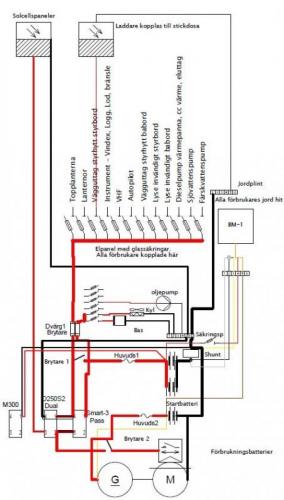

Säkringen är helt för korslutningsskydd i kablaget från solcellerna. Men ni tror inte det behövs? Solcellens positiva går ner till d250s medans deras negativa ledare går till kopplingsplinten som det sen går en ledare ner till batterierna från. Se:
post-104460-0-49155400-1457266302_thumb.
Säkringar finnes på batteriernas huvudledare som synes.
Kablaget är i toppen på targabågen ansluten till solcellerna via MC4- kontakter så strömmen i kretsen kan jag bryta genom att koppla isär dem. När panel 2 är på plats kommer de även parallellkopplas med sådana kontakter. Kabeln är crimpad och löd på stiften som sitter i MC4 kontaktens hölje.
Likadana säkringar fast av annan märkström hade jag installerat i förra båten till el-toa och ankarspel.
Men jag är dock litet osäker på om dom är så himla bra till likström. Dessa är ju ganska stora också, och måste ju monteras på en din-skena
