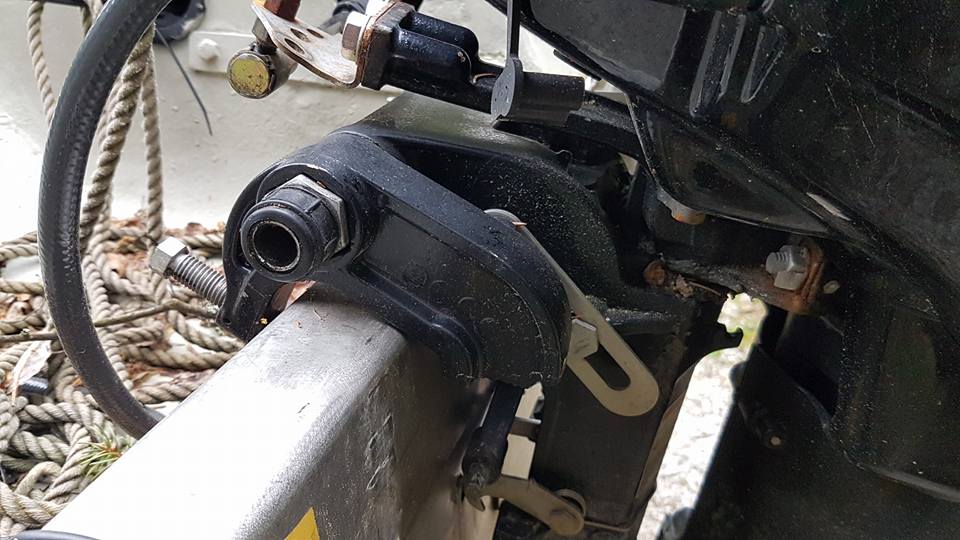

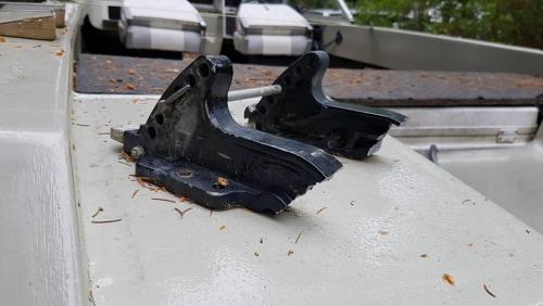

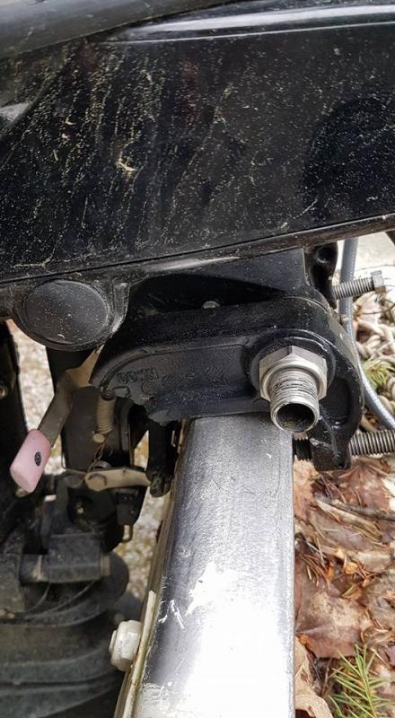

Hej, i höstas var olyckan framme och under en blåsig natt så for ett träd omkull rakt över båtmotorn
(Som satt på båten) motorn var uppfälld och trädet måste ha träffat rakt över riggen och på så vis knäckt
Upphängningen rätt itu.
Sitter nu och letar efter ett nytt fäste ( väldigt osäker på vad denna del ens kallas )
men jag hittar nada, söker på motorfäste, upphängning och så vidare.
Motorn är en Mariner 30hp 4t -2009 EFI
Bifogar bild på skadan och hoppas att nån kanske vet vart jag hittar dom delarna som är trasiga :)
MVH K!
6500 för två järnbitar låter ju helt vansinnigt
Det finns ingen chans att andra "transom brackets" kan passa?
hittar en hel del andra för 2-300 kr på ebay men just inte dessa..

Har du mot förmodan ingen försäkring så kan f.ö. lättmetallgods svetsas.
[Är alltså inte "järn" utan troligen nån legering med nästan uteslutande aluminium, vet inte så noga men utbordares skäddor kan svetsas enligt denna filmsnutt. Troligen gäller detta också dina avbrutna "transom brackets" (min översättning; akterspegelns hängkrokar)?]
