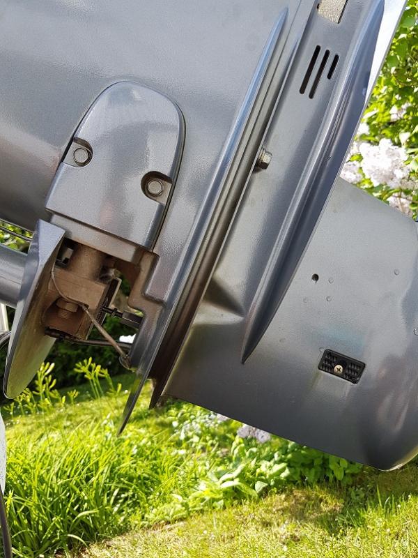

Har precis bytt impeller på min yamaha f40 -06.
när jag snurrar på propellern så knackar det i växelaxeln? eller vad det heter.

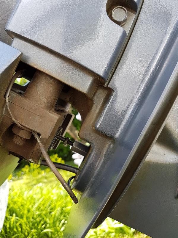

Jag bifogar ett par bilder. var tvungen att lossa skruven där för att kunna få ut hela underdelen.
Försökte skruva på den exakt som den var innan och har provat både helt inne och helt ute men det är lika dant ändå. Antar att det inte ska knacka när man snurrar på propellern? är som växelaxeln? hoppar upp och ner när jag snurrar.
Hur ska jag få ordning på det?

när jag hade den i friläge så hoppade (tickade) växelstången upp och ner som att den hade hoppat ur. Efter många om och men så tror jag att det blev ordning på det efter att ha hållt på och lägga ur och i växel och snurra på propellern sedan fått dit låsmuttern där den satt när jag tog bort det.
nu är det stumt medurs när jag har framåt i och tvärtom bakåt och i friläge går det snurra utan att det hackar (tickar).
Bara hoppas det fungerar i vattnet också =)
