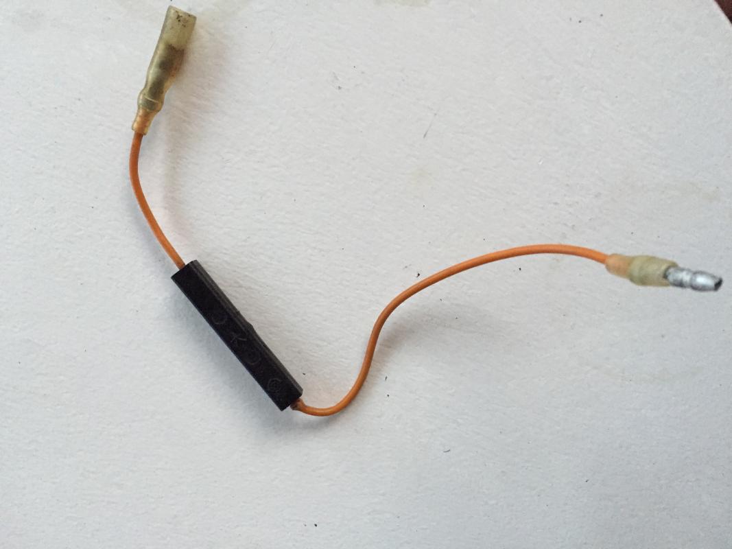

Har funnit boven till alla mina problem. Motorn gick bara på en cylinder och äntligen har jag hittat problemet. Men vad är det och vart finner jag en ny?
Sorry, Jag trodde att fotot kom med men det försvann. D satt före tändspolen, på en Yamaha 40hk -78.
Jag tycker att den ser för klen ut för att vara en säkringshållare... Går den att ta isär?
Vad händer om du kopplar en ohm-meter mellan kabelskorna i de orangea tamparnas ytterändar?
Jag tänkte att det kunde vara någon konstig gammal säkring i den ? Den går inte ta isär solid plastbit.
Vad skulle det annars vara tänker jag . Har ingen ohm mätare men ska kolla det. Fanns en till båda tändspolarna. Mvh

Störningsskydd!?

Jag är lite nyfiken på symptomen och hur du identifierade att den är felaktig trots att ingen har svarat vad det är än
Det där är ett störningsskydd, framförallt stör det radiomottagning lite mindre.
Om motorn går bra utan det så tyder det på att gnistan är svag av någon anledning. Så plockar man bort den går motorn bra, som jag förstår av texten att du har gjort.
Om man zoomar in rejält ser det ut som en diod-symbol mitt på den svarta klumpen.
Det förklarar ju varför det är olika kabelskor i var ända av kablarna.
En diod fungerar (när den fungerar) som en backventil för strömmen, den släpper alltså igenom ström bara åt ena hållet. Det gäller då att vända den åt rätt håll, därav de olika kabelskorna.
Dioder kan också lätt gå sönder. Troligtvis är denna diodgrej dyr som originalreservdel, du kan köpa en vanlig standarddiod på exempelvis Kjell & Company och be någon lödkunnig kompis klippa bort din gamla diod och löda i en ny, och sedan dra över en bit krympslang över det hela.
Förslagsvis en diod som heter 1N4001 den tål 10 A och den kostar knappt 15 kr. Om du bara köper en (köper du flera får du mängdrabatt ^_^ )
https://www.kjell.com/se/sortiment/el-verktyg/elektronik/halvledare/dioder/diod-1n4001-p90028
Om denna diod nu är kopplad före tändspolen är den säkert till för att hindra oönskade transienter, induktioner, alltså spänningstoppar som kan komma ut tändspolen bakvägen, att fortplanta sig bakåt i elsystemet och störa känslig elektronik.
Redigerad av Georg_Ohm
Är det inte ett förkopplingsmotstånd för tändspolen?
Kalle
Verkar vara en diod enligt bilden HÄR.
Visserligen reservdel 83581M för Mercury/Mariner men de samarbetade visst med Yamaha för länge sedan?
Är nog en sk flybackdiod som sagts tidigare.
Ja det där var ju förr ett väldigt vanligt sätt att skydda känslig elektronik, och särskild då det fanns CMOS kretsar i denna. Det under räcka med induktionen från ett relä för att sabba en sån krets. Men nu är det andra tider med bättre elektronik, men det skadar aldrig att skydda sig, och tändspolar skickar ut en hel det oönskade "spikar" bakåt i elsystemet.
