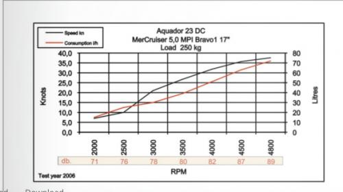

Hittade en annan "broschyr" till båten, där verkar det vara helt normalt med 3200rpm och ca 25 knop. Se bifogad bild nedan.
