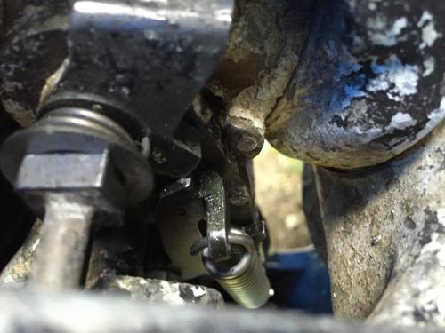

Har precis monterat renoveringssats för backhake på mitt VP 280 drev, då de gamla hakarna verkade slitna och drevet flög upp vid back. All mekanik verkar intakt och jag tror delarna sitter där de ska och allt hade varit frid och fröjd om inte för en liten detalj (typiskt). Backen går inte att lägga i när drevet ligger nedfällt. Det blir ett stopp när jag försöker dra i gasreglaget. Någon som har en idé om vad som kan fela?
Hej, finns en verkstadshandbok hos boatinfo.no, HÄR länkad med beskrivningen av mekanismen på högeruppslaget. Finns en del mått och annat som kan behöva kollas?
Tack för svar ska kolla det där ordentligt. Saknar det där 2mm spelet mellan bygel och hakar nu. Suck.

Kolla att bygeln (den som är överst på din bild) går tämligen lätt att trycka ner. Om du haft skruvarna med fyrkantsfattning loss så kan de vara fel återmonterade.

Bygeln rör sig relativt lätt i uppfällt läge. Men när jag fäller ner drevet verka det bli för tajt i kontaktytan mellan bygeln och de nya backhakarna, att det är de om hindrar bygeln från att kunna röra sig till backläget.
Nu minns jag inte exakt hur det ser ut men kan det vara drevlyften som spökar? Se till att den är fullt inne och inte har börjat påverka haken (den ska ju frikoppla den när man lyfter).
Nu har jag monterat de gamla slitna hakarna och då funkar allt bra igen. Misstänker således att de nya piratkopiorna är lite överdimensionerade. Ska pröva med gamla hakarna och nya fjädrar och se om det räcker annars får jag väl gå loss med stålfil på nya hakarna.
