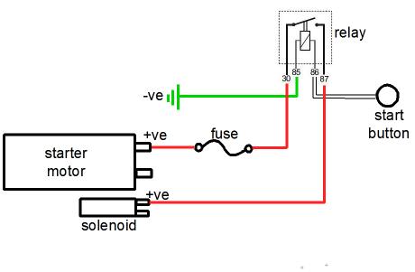

Jag vet inte vilket elsystem jag har. Finns det bild på något kopplingsshema som beskriver hur jag ska koppla?
Batteriomkopplare läser jag.
Är det en typ 0, 1, 2, alla? om ja, brukar vara dålig kvalite, byt till huvudbrytare med metallnyckel, de dyraste du kan hitta.
Reläet Georg pratar om ska ha ström från startmotorns batterikabel, klämma 30
en kabel från reläet till styrströmmen (klena kablen) på solenoiden, klämma 87
Kablen som kommer från startknappen till klena anslutningen på solenoiden, kopplas på reläets manöverström 86.
Klämma 85 på reläet till jord(reläets fästskruv)
Jag har kopierat Georgs anslutningar utan att kolla att det är ok men det förutsätter jag stämmer.
Kalle
http://i143.photobucket.com/albums/r156/davewarburton/Relaysetup2_zpscc4c32c3.jpg
Kolla denna.
Istället för "start buttom" kopplar du in anslutningen för startläget i tändningslåset, oftast märkt med 50 i europeiska elsystem, Bosch och liknande. Självklart kan du ju ha en återfjädrande startknapp också.
http://i551.photobucket.com/albums/ii469/Brannstrom/startmotor2_zpstti3cgps.png
Här är en variant på,samma tema.
Placera reläet väldigt nära startmotor och solenoid, vitsen med denna koppling är att det skall vara så korta kablar som möjligt mellan reläet och solenoiden, gärna rätt tjocka också, 4mm2 ja iallafall inte mindra än 2,5mm2. Kablarna reläets manöverspänning kan vara tunna, 1,5mm2 räcker gott och väl, men du använder ju befintligt originalkablage. Säkringen skall vara på omkring 20A, möjligen räcker det med 15A beroende på hur mycket ström solenoiden drar. Ja dessa drar en desl ström, och det är onödigt att ge den strömmen en omväg i klena kablar upp förbi ett tändningslås med slimmade kontakter. Här funkar reläet som en genväg, eller som en fjärrstyrd strömbrytare.

Du klarar dig med biltemas standardrelä art.nr: 42304, dessa tål 30A mellan ansl. 30 och 87. Art.nr 42305 tål 40A och har inbyggd säkringshållare, kanske praktiskt i ditt fall.
Dessa relän, enligt inkoppling ovan; (hur ofta använder man semicolon numera?) gör samma jobb som din kortslutande skiftnyckel eller skruvmejsel, men på ett mer bekvämt sätt....

Tack för bilderna! Mycket tydligt!
En sak jag upptäckte var att på 86:an har jag en kabel som går till glödstiften också. Samma sak med 87:an där det är mer än en kabel som går vidare.  (troligtvis till glödstiften)
