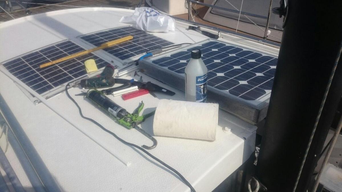

Mina paneler återmonterade. Så mycket olika prylar det går åt bara för att fästa två små stumpar kabelkanal.
Som synes finns det plats till ytterligare paneler med minst lika stor effekt som dom som sitter - säkert mer.
