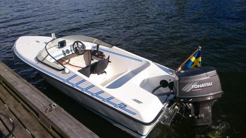

min lillracer väger 135kg enligt uppgift och är 420 lång. motorn är en tohatsu 40  som nog väger runt 90kg, den har jag flyttat bak 18cm bakom akterspegeln med en motorhiss, sen har jag en 30 liters tank i aktern . fick en fart på 39,6 knop förra sommaren, ska i sommar även flytta bak batteriet som nu sitter under fördäck för att få upp båten mer ur vattnet.
man måste köra 40knop med 40hk annars är det ingen sport.
