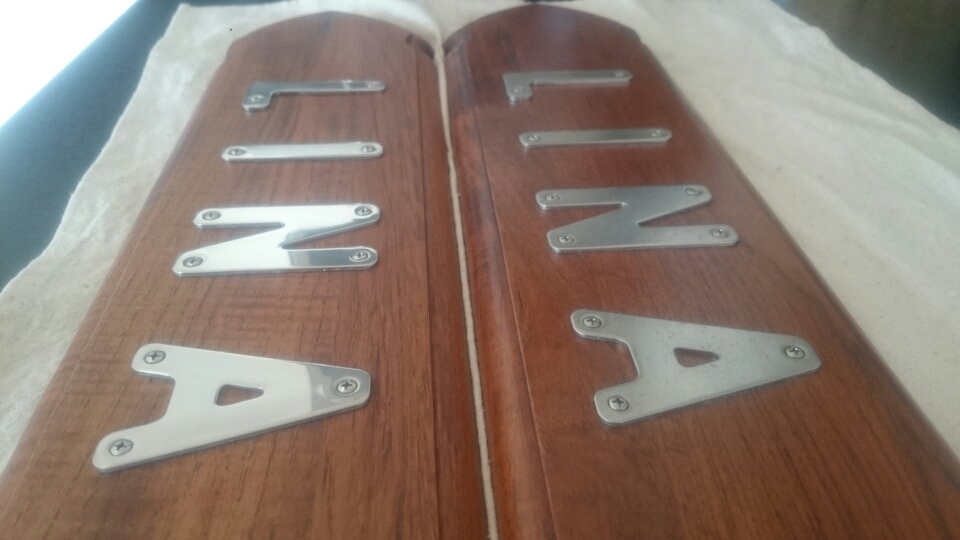

Jag gjorde nya namnskyltar i vintras, som jag oljat med rå linolja. Dessvärre kunde jag inte låte bli at stryka på lite till, efter att jag monterat bokstäverna av rostfritt stål. Kladdade såklart även på dessa men tänkte att det är ju bara att torka bort, sen, det härdar ju så långsamt...
Sen, blev dock alldeles för sent då livet kom emellan.
Så nu har jag bokstäver med härdad linolja på, inte fint.
Har ni något förslag på hur jag får rent dem innan jag går lös på hela kemisortimentet?
Jag kan såklart skruva loss dem om det behövs.
Finns den nån produkt som löser upp den härdade oljan?
Eller ska man värma/koka bokstäverna kanske?

Tackar för allt engagemang. Marrexxx skrev kort å gott svinto. Hmmm varför inte tänkte jag, det gamla miraklet har ju gått hem förr och finns redan i städskåpet.
Tog en tuss och började gno direkt. Och det funkade ju utmärkt! Behövde inte ens ta bort bokstäverna :).
Den vänstra skylten i bild är fixad. Tidsåtgång, ca 5min.
