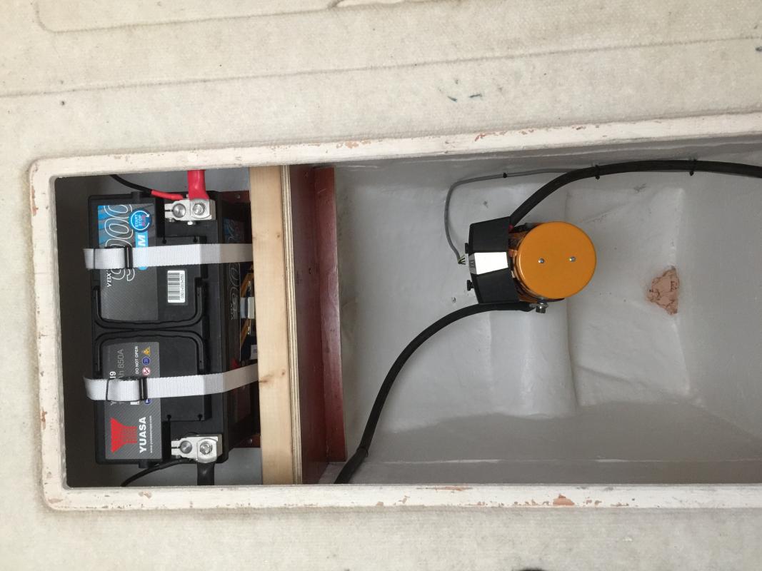

Svårt att se kanske men så här gjorde jag i min Bayliner 3055-00 när jag installerade Vetusen med ett AGM i fören.
Jag drog en tunn 10mm2 laddkabel parallellt med startbatteriet.
Tjocka feta kablar behöver du bara om laddströmmen är stor… och det är den men bara en stund. Vettigt laddade batterier tar mot bara några ampere så man kan räkna på om 10mm eller 16mm kabel räcker för att få laddning till fören. ( men du kan antagligen lika gärna ladda med en DC/DC)
