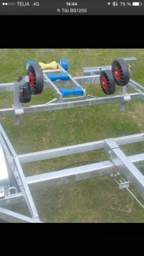

Så min fråga är vad ska jag göra? Kan jag flytta fram båten mer? Nu står den kant i kant med akterspegeln på bakre kölrullen.
Trailern har en tippvagga.

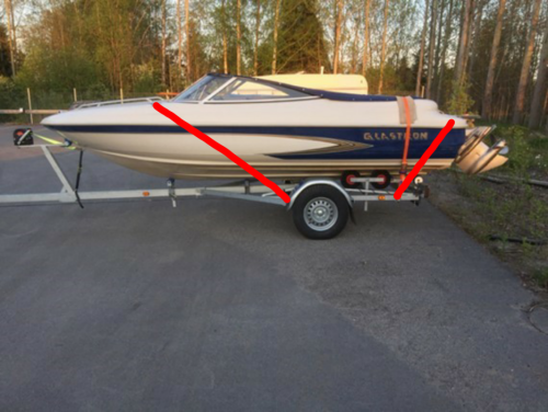

Båten har heller inte nog med stöd mot tornet heller då dragöglan på båten sitter under tornet, så de var tvungna att ta dragbandet på sidan och inte rakt framifrån. Så båten dras snett och böjer stävstödet.
Båten hade kanat 1dm fick jag se när jag kom hem!

Ser ut som om den borde ligga längre fram. Jag skulle nog vilja ha 75-100kg kultryck för en båt som kan landa på motorn. Trailern ser ut att vara lång nog, men men rullarna bak (sett från sidan) ser det svårt ut att dra fram mer (iaf med de bilder man ser).

Förstår inte varför man inte skulle kunna flytta fram båten genom att flytta tornet 10-15 cm framåt. Visst båten kommer inte stå på bakersta kölrullen men åt andra sidan så ser den knappt ut att stå på den främre så det borde jämna ut sig.
Gällande tornet så borde Tiki ha ett annat torn som passar båten bättre. Att ha remmen på det där viset funkar inte. Märkligt att säljaren inte föreslog en annan lösning när de såg det.
Om inte ovan punkter går att lösa hade jag hävt köpet och lämnat tillbaka trailern och köpt en mer lämplig för så där kan man inte ha det enligt mig.

Båten måste längre fram, säkert minst 25 centimeter, och det löser du genom att flytta fram tornet (som är klämt i underkant om stången med två bultar). Det ser för övrigt ut som att även rullarna är flyttbara på samma sätt så de kan du justera in efter båten. Det borde för övrigt säljaren av släpet gjort åt dig. Den bakersta rullen skulle jag haft kvar där den är, ett bra skydd vid upptagning och sjösättning.

Justera kölrullarna bak, ser inte ut att gå enligt dessa bilder, samt av egen erfarenhet.

Men den har väl tippvagga? Om man drar fram båten så att bakre kölrullen hamnar bakom akterspegeln så tippar väl vaggan framåt så att båten sjunker ner på ramen och rullen kommer bakom akterspegeln. Då måste man ha domkraft för att få tillbaka båten på plats. Jag har själv råkat ut för det av exakt samma anledning. Om inte vagnen har justeringsmöjligheter som min saknade så krävs ombyggnad eller byte av vagnen. Själv la jag tunga saker framtill i båten och körde med ett kultryck på cirka tio kilo så länge jag hade trailern.
Tippvagan kan endast tippa bakåt. Vidare så är rullarna samma grovlek och höjd. Eventuellt kan sidohjulsdrivna på den bakersta rullen vara lite ivägen vid sjösättning. Men då är det bara backa längre ner, så att båten flytkraft gör att den går fritt från sista rullen
Om vaggan har bottnat framåt så ska det ju inte vara något problem att dra båten en bit längre fram. Min bottnade inte med båten på plats. Min vickade ner lite framåt men det var en äldre trailer.

Om du lastsäkrar båten som i skissen så förhindrar de främre banden att båten glider framåt, de bakre att den glider bakåt. Ett spännband per knap alltså. Att slå ett band över båten gör att den lätt "rullar" innanför bandet och eftersom båten står på rullar förhindrar ett band över båten knappt båten från att glida framåt heller. Lagen säger att du ska lastsäkra för 100% av lastvikten framåt och 50% bakåt samt sidledes. Sidledes fixar dock sidohjulen. Om du surrar som jag skissat behöver tornet inte ta de 100% framåt ensamt. Spänner du de bakersta banden först så de trycker fram båten lätt mot tornet så kan du slacka på vinschbandet så det inte drar båten i sidled/uppåt, det bandet kan du då se som en extra backup bara. Eller för vad det är, ett vinschband, inte en lastsäkring.
