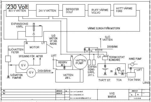

Lasse-L 341 Postad 4 Maj , 2016 Kör med dubbla VVberedare Motorslingan kopplad i serie Den ena går på 230 v landström. http://lasselundell.se/vvs.html Dela detta inlägg Länk till inlägg Dela på andra webbplatser
petter_b 49 Postad 4 Maj , 2016 @Lasse: Är de dubbla beredarna bara för att få mer varmvatten, eller finns det någon annan fördel också? Jag tycker att det verkar litet riskabelt att låta motorns kölvatten cirkulera runt i hela båten. Dela detta inlägg Länk till inlägg Dela på andra webbplatser

Lasse-L 341 Postad 5 Maj , 2016 @Lasse: Är de dubbla beredarna bara för att få mer varmvatten, eller finns det någon annan fördel också? Jag tycker att det verkar litet riskabelt att låta motorns kölvatten cirkulera runt i hela båten. Min "första" beredare hade ingen 230 v. Kompletterade med en elektrisk Fördelar att det blev rejält med varmvatten Inga problem med kylvattnet Skulle någon värmare eller slang gå sönder är det bara att stänga slingan på motorns in o ut gångar Dela detta inlägg Länk till inlägg Dela på andra webbplatser
