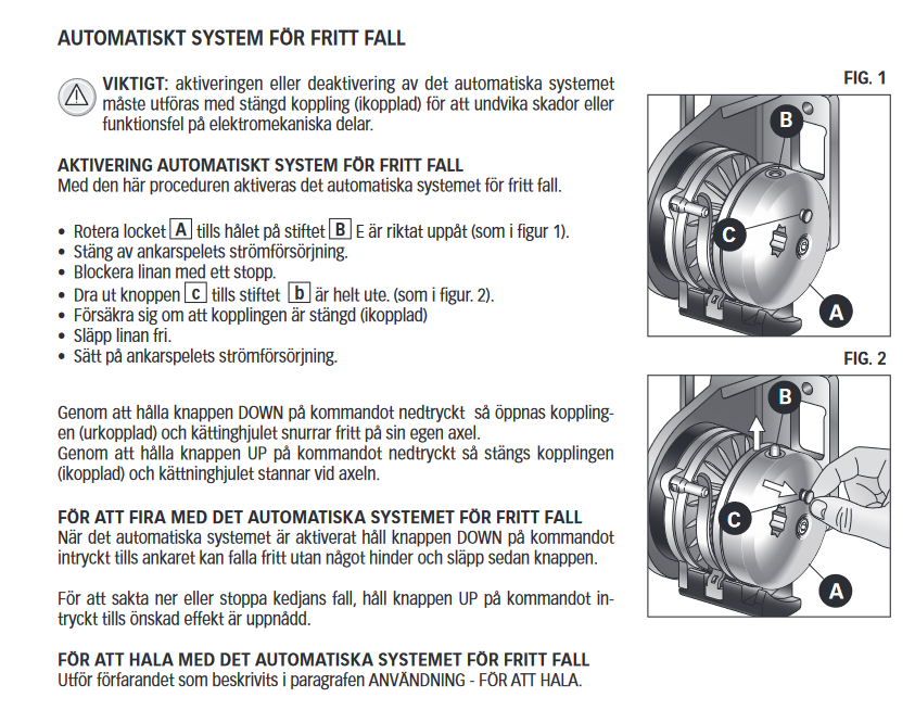

Någon som har ett likadant ankarspel som kan bedöma det jag tror är riktigt uppfattat.
Som bilden ser ut är frittfall aktiverat?
Det skulle isåfall innebära att pigen som den röda pilen visar ska stanna när den tar i järnet som den gula pilen visar?
Mitt problem är att den inte stannar där utan åker med utfälld, detta har skadat spelet och jag behöver ta isär det men får inte isär det utan att aktivera frifallet.
Eller vet någon hur man kan få isär det?
Hoppas att detta går att förstå för er som har likadant spel. Det som blivit skadat är styrningen som sitter mellan skivorna pil blå.

Läs instruktionerna noga. När man kopplar till eller ifrån frifallet ska man se till att kopplingen är sluten /tillslagen samt att spänningen är bruten. Jag fick aktivera/avaktivera mitt frifall två gånger innan det funkade som det ska, vet inte riktigt varför? Men nu är det ok.
Hmm jag kanske är trög men hur vet jag att den är sluten, ikopplad.
Ah tar tillbaka det där, gick ju att läsa sug till
Hej. Är i samma moment med Balder 1200 dvs vill aktivera fritt fall. Det står att kopplingen ska svara aktiverad och strömmen avslagen. Strömmen fattar man ju enkelt men vad menas med att kopplingen ska vara aktiverad? På bil betyder aktiverad koppling att lammellerna går isär…..betyder detta omsatt till ankarspel att draghjulet som drar ankarlinan ska vara isär/separerad? Framgår inte så tydligt och framförallt inte hur man gör…..någon som vet?

Om lamellerna är isär är kopplingen inaktiv/avaktiverad.

Nu var det ett tag sen men jag vill minnas att det var ganska bra beskrivet om man läste manualen noga och som @Kane säger ska kopplingen vara tillslagen.
Liksom @Makro hade inte jag heller något strul med att aktivera frifallet.
Gjorde nog så här; körde spelets indragsfunktion utan lina, bröt strömmen (jag slog nog bara av brytaren) och följde manualen.
