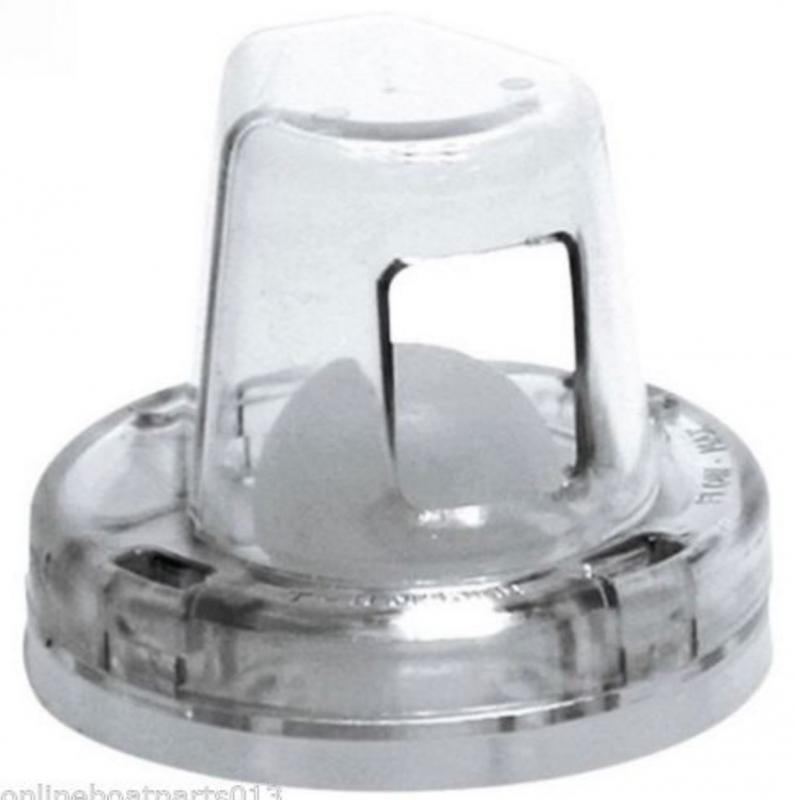

 Jag har hitta dessa på EBay, någon som vet om de finns att köpa i Sverige?
Kallas scupper.
/H

Jag har hittat "scuppers" som jag beställt från england, hoppas det skall funka.
/H
