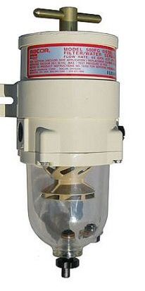

Generellt sett är det oftast cav filtret som läcket
Det är så många ytor som ska täta med bara en skruv
Lossa hela det paketet och kontrollera allt jättenoga och återmontera med nya oringar

Det är just det som händer med cav filter
Läckage i någon av packningarna och när motor avstängd, rinner bränslet tillbaks till tank
Eftersom bränslefilter nämns här så har jag ett sånt här fast det står nog VP på det. Har även kollat gummiringarna här flera ggr dessutom är dom nya. Dock fanns problemen innan jag bytte filterinsatsen. Ska vänta någon dag till då jag bytt några kopparpackningar ytterligare.
