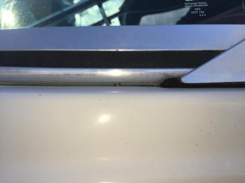

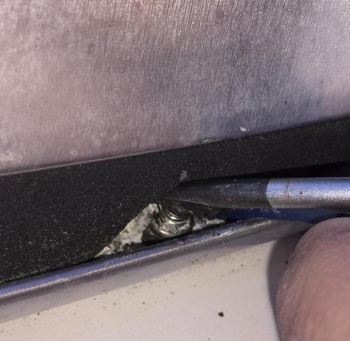

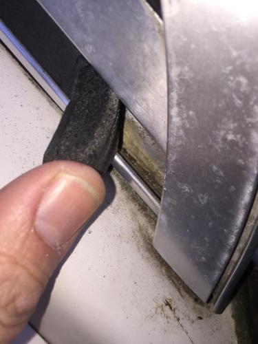

meckarmicke 1 Postad 26 April , 2016 Har en Uttern 5500 DC från -01. Mellan vindrutans aluminiumram och skrovet sitter det en cellgummilist. Denna har på sina ställen torkat ut och gått sönder. Måste byta och har hittat list som nog passar på kunze. Frågan är om jag kan montera loss hela vindrutan med aluminiumram utan att ta bort själva glasen. Glasen sitter i en egen aluminiumram och denna sitter sedan i ytterligare en ram som är skruvad i plasten: Lyfter man på den övre tjocka listen (vars funktion jag inte förstår) blottar sig en låsmutter Frågan är: Sitter bulten/skruven fastgjuten i plasten eller ramlar skruven ner i dubbelskrovet när jag släpper muttern? Om den är fastgjuten (hur fick de annars dit den?) vad händer när jag tar i och skruvar loss låsmuttern som suttit i 16år - risk att den släpper från plasten? Någon som har bytt vindruta och har erfarenhet? Alternativet är ju att göra rent i springan och täta med butylgummi eller liknande men känns svårt att få det snyggt. Tacksam för alla tips Dela detta inlägg Länk till inlägg Dela på andra webbplatser
petter_b 49 Postad 27 April , 2016 Går det inte att ta ut glaset utan att ta lossa den yttre ramen? Dela detta inlägg Länk till inlägg Dela på andra webbplatser
meckarmicke 1 Postad 27 April , 2016 Går det inte att ta ut glaset utan att ta lossa den yttre ramen? Jo det går nog men jag måste ändå få loss yttre ramen för att lägga ny list på plats. Frågan är hur ramen är fäst i plasten. Dela detta inlägg Länk till inlägg Dela på andra webbplatser
meckarmicke 1 Postad 4 Maj , 2017 Jag tog mod till mig och började skruva i gamla Bettan förra sommaren. Vindrutan är skruvad i plasten med vanliga rostfria plåtskruv uppifrån utanför ruffen. Den del av vindrutan som är över ruffen är skruvad inifrån ruffen med låsmutter i aluminiumprofilens urspaning. Den breda skumlistens enda funktion är att dölja dessa skruvar. Vindrutan består av 4 sidor plus framluckan. Sidorutan är skruvad fast i ett spår i själva vindrutan. Jag köpte lister på Rubberstock.se: Cellgummilist EPDM självhäftande 10 x 6mm mellan aluminiumprofil och skrov. (11x7mm hade varit bättre!) Cellgummilist EPDM självhäftande 20x12 mm för att ersätta den grövre listen som täcker skruvarna. 1. Ta bort den grova listen runt om. 2. Börja med att skruva loss sidorutorna. Dessa lyfts snett uppåt så att sidoprofilen glider ur framrutans profil. 3. 2 pers: Lossa skruv och mutter i spåret på framrutan. Låt stagen vid luckan vara kvar till sist så ramlar vindrutan ej ner. Själva luckan fick sitta kvar på ena halvan när jag lyfte ned. 4. Rengör ytorna och spåret med aceton. Många års påväxt här... Jag tog även bort klisterrester på plasten med aceton. Sölar man blir gelcoaten matt och trist. 5. Nu börjar det kluriga - klistra lister Börja med ena framrutan. Enklast är om någon kan hålla rutan i rätt vinkel. Annars får man gå på var skruvhålen är så man får listen jämn och snygg. När listen sitter mitt för skruvhålen så gör hål i listen med spik eller litet borr eller nåt. Om man bara skruvar direkt ville listen rotera med skruven. Släpp ut listen någon cm i övergång mot sidoruterna så du kan skära av den snett sedan. 6. Sikaflex i hålen i plasten. Sätt dit rutan och skruva. 7. Ta sidorutorna sedan. Dessa lutar ju också lite så håll dem i rätt position när listen klistras på. i övrigt samma som framrutan men skruvas bara uppifrån. Jag täckte skruvhuvuden i spåret för tjocka listen med sikaflex också. 8. Knö in tjocka listen i spåret. Peta in med skyddet på och dra av så den fastnar. Pilligt och pappen över klistret går sönder HELA tiden. Till sist tog jag bort en bit skyddspapp och dreglade på klister och lade på plats. I vindrutan fram behöver man nypa bort lite skum för att muttrarna ska få plats. Summa summarum pilligt men blev riktigt bra. Köp lite större list än jag gjorde att ha mellan aluminumprofil och plasten. 1 Dela detta inlägg Länk till inlägg Dela på andra webbplatser
