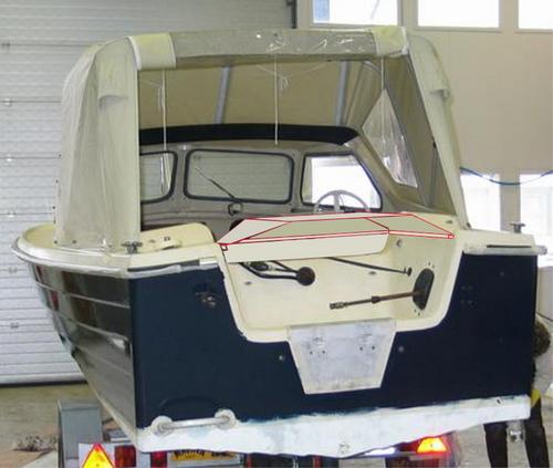

Hej, Du får nog bygga en egen motorkåpa t ex i plywood och sen plasta den med t ex epoxy och glasfiberväv, spackla och slipa den jämn samt avsluta med nån väderbeständig färg typ 2-komponent epoxyfärg el 2-komp polurethanfärg. Köp sen ljudisolering och klä inuti kåpan. Sätt lister runt motorbrunnen som kåpan kan vila mot och spänn fast kåpan på nåt sätt t ex men kapellstroppar av gummi. Sätt gummitätning där kåpan vilar mot listen för att förhindra att vibrationer nöter och skramlar med kåpan samt att den blir då även tät. En extra avställningsyta när du fikar får du på köpet uppe på motorkåpan. Kanske nåt sånt här, se bild. Ev lite högre och längre kåpa än jag ritat. Tänk på att motorn skall kunna tiltas upp utan att motorns kåpa tar i den ljuddämpande kåpan.
