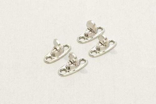

Var det svårt att fästa tryckknapparna i metallen (aluminium) på rutorna?
Jag är lite tveksam till tryckknappar då de tenderar att kärva/rosta med tiden och då inte håller fast så bra.
Kanske skulle Sufflettvred/öljettvred fungera lika bra/bättre...?
