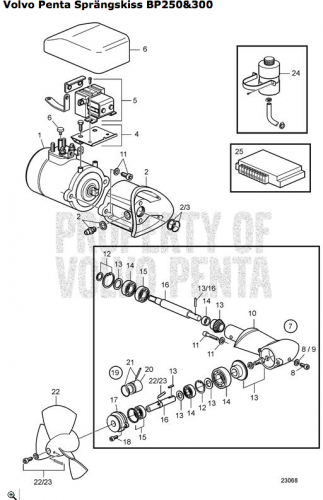

firefish 245 Postad 23 April , 2016 Jag ser ingen brytpinne mellan motor och växelhus på sprängskissen, det verkar som om den sitter i propellern på denna. Dela detta inlägg Länk till inlägg Dela på andra webbplatser
Thomas-1 311 Postad 23 April , 2016 Jo, "23. medbringare reservdelssats 41100678" för knappa hundralappen är nog det du behöver köpa? (Är propellern kass eller borta så gäller väl också "22. propeller 41100677" för en femhundring?)Märkligt, hyfsat humana priser. För Pentagrejor!? Underverkens tidsålder är kanske inte förbi trots allt? 1 Dela detta inlägg Länk till inlägg Dela på andra webbplatser

Northsea 3 Postad 27 April , 2016 Hej, tråkiga nyheter. Brytpinnen är hel. Elmotorn går alltså men ingen effekt. Ett varv i Sthlm tror på kuggsegmentet som det inte går att få tag på. Men obs, detta endast via telefon de har inte kollat på det. Så - någon som vet vart jag kan få tag på 41100664 kuggsegment till en QL 300? Utgått hos leverantören fick jag till svar från Volvo Penta aktoriserad verkstad. De säger att jag måste byta hela thrustern a ca 30 000 fattigare. Dela detta inlägg Länk till inlägg Dela på andra webbplatser
Northsea 3 Postad 28 April , 2016 Behöver hjälp. Finns det någon som demonterat en QL BP300 här? Ena insexen kan jag lossa, men den andre sitter precis ovan oljeslangen, har ca 2 cm tillgodo, får inte in insex pga avståndet. Lite inne på att tömma hydraloljan och ta loss slangen, men innan jag börjar vill jag veta om det är någon idé? Jag hör flera stora firmor Som säger att det finns en brytpinne mellan motor och drevhuset, men kan inte hitta på sprängskiss.. Dela detta inlägg Länk till inlägg Dela på andra webbplatser
