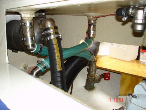

Nja, denna slangen enligt din länk är väl av samma kvalitet som kallas för "Rinkabys allroundslang" ovan?
Den sorten har jag haft på min båt under vattenlinjen i ca 25år nu. Verkar opåverkad så när som lite matt och beläggningar på insidan.
Här sitter den på självlänsen.

Har du kollat att bryta och vrida i slangen?
Jag hade en liknande, fast grå till färgen, i en tidigare båt. Efter 6-7 år så råkade jag komma åt slangen när jag var nere och kröp i ett stuvfack. Slangen gick tvärt av! Ren tur att det var veckan före sjösättning. Efter den lärdomen så byttes all spiralarmerad slang till den typ av plastslang med glasfiber-rut-armering som visades i den andra länken (samma som du har i de korta anslutningsslangarna). Svår att böja vid grövre dimensioner men klart starkare.
Varför har du förresten så många delar i dina självlänsslangar. Tre slangbitar o två kopplingsstycken mellan genomföring och kran verkar onödigt krångligt installerat.
Å så har du glömt de dubbla slangklämmorna ;)
He he, ja där ser man vådan av att publicera bilder till sina inlägg  :)   Vilket jag tycker sker alltför sällan. Jag har läst massor av inlägg där man ber om hjälp och förslag om olika saker. Men visar inga bilder på problemet, utan då beskriver man problemet med en lång harang av ord som ofta är svåra att följa för en som inte varit på plats, och inte sällan skriver man fel, bakom blir framför, vänster blir höger o.s.v.

Lintott: Jodå jag brutit och vridit ordentligt i denna installationen, inga problem. Det jag då framförallt har gjort är att jag bankat och ryckt i de gamla ventilerna, vilka jag ser som en större fara och borde bytas så snart jag får ett bra tillfälle.
Nu syftade mitt inlägg på de korta kryssarmerade anslutningsslangarna. De gröna spiralarmerade är av en mycket god kvalitet, inte att förväxla med den som finns i Clas Ohlsons länk.
Om jag kommer ihåg rätt var det en liknande som satt originalmonterad – livsfarligt.
Den kryssarmerade var som du säger svår att böja och omöjlig att montera i min installation, därav alla dessa delar.
Skulle jag lyckats bruka så mycket våld att jag ändå hade fått hela längder på plats, skulle förutom att anslutningen i sittbrunnsdurken säkert brutits sönder, så hade sannolikt slangen ”kneppat” sig som vi säger på bohuslänska.
Utöver detta så monterades anordningen ifrån öppningen där plywooddurken finns på bilden. Öppningen i stickkojsväggen fanns inte på den tiden.
Det var inte bekvämt och det gjorde rejält ont att där ligga på rygg med fötterna uppåt och montera detta, huvudsakligen med en hand, vänsterhanden, jag är kraftigt högerhänt.  :( Jag funderar ibland på hur det verkligen gick till.
sammanfattningsvis, jag grunnade en hel del på detta innan. Jag hittade ingen tillräckligt böjbar slang av god kvalitet och användbar dimension till detta.
Ja, sen har vi ju det här som har blivit ett mantra i båtvärlden att man alltid måste ha dubbla slangklämmor. Det hade jag naturligtvis monterat om det hade höjt säkerheten. Jag lovar, dessa slangar sitter ”som berget”, jag tror det skulle gå lika bra om jag tog bort de slangklämmor som redan sitter där.
