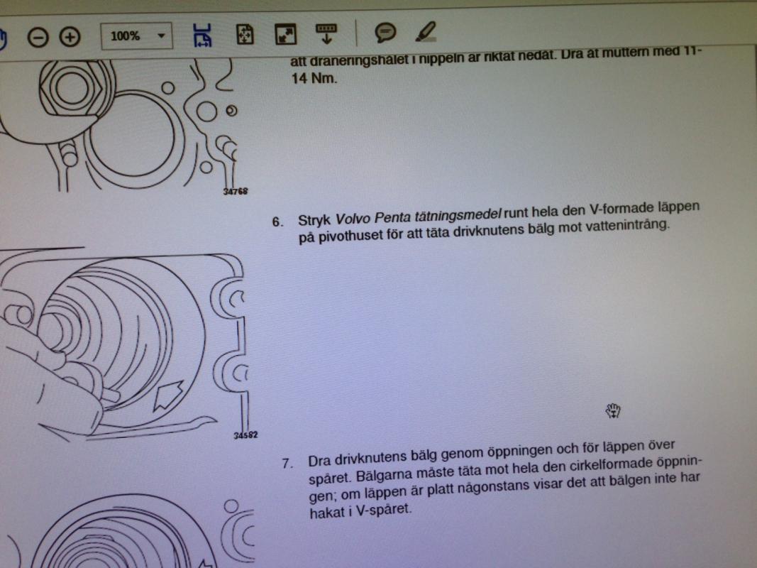

Pauce 10 Postad 15 April , 2016 Hej, Ska byta bälgar på volvo penta DP-SM, enligt verkstadshandboken ska de vid montering tätas med Volvo Penta tätningsmedel ca 400-500kr burken.Förslag på motsvarande till rimligt pris? Dela detta inlägg Länk till inlägg Dela på andra webbplatser

Pauce 10 Postad 15 April , 2016 Tänk att man inte kan lära sig att ställa frågan lite mer uttömmande...Ska tätas mellan bälgen och pivothuset. Alltså appliceras när bälgen sätts på. Onödigt?Ja visst vore det intressant att veta. Verkstadshandboken är inte uttömmande på den punkten tyvärr... Dela detta inlägg Länk till inlägg Dela på andra webbplatser

Pauce 10 Postad 15 April , 2016 Ja, mellan gummi och aluminium. Vad jag tänkte på så fanns inga rester av tätningsmedel när jag tog bort gamla bälgarna. Uppgift är att förhindra att vätten kommer in i bälgen. (punkt 6) Dela detta inlägg Länk till inlägg Dela på andra webbplatser
Figo 31 Postad 15 April , 2016 Det behövs inget tätningsmedel. Se till att ytan på pivothuset är rengjord. Fram mot pivothuset fixeras och tätas bälgen när du dragit åt slangklämman. Bak mot drevet ska bälgen över en fläns och sedan tätar den när drevet dras fast mot pivothuset. Dela detta inlägg Länk till inlägg Dela på andra webbplatser
