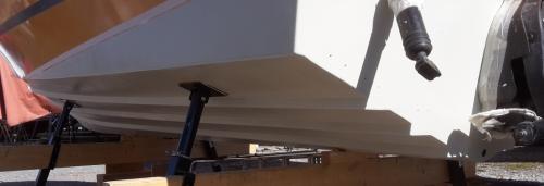

Hela båten målad med Silic One Tiecoat.
Sedan Silic One Fouling release, första lagret, som skulle på inom 48 timmar. Det blev 24 timmar.
Nu blir det kallare väder så sista lagret får vänta. Till det finns det ingen övre tidsgräns. Istället ska jag flytta stöttorna och epoxibehandla det som inte gått att komma åt. Epoxin nöjer sig med 5 grader men Silic One vill ha 10. Det tycker jag är ett stort aber med denna färg. April i Sverige bjuder inte så ofta på temperaturer över 10 grader men 5 grader går ganska bra, åtminstone dagtid.

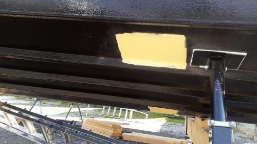

Dags att flytta bockarna. Då gör jag så här.
Likadant vid främre stöttan och sedan är det bara att börja måla de återstående sex fläckarna med epoxi.
Fem lager epoxi och ett lager Tiecoat senare...
