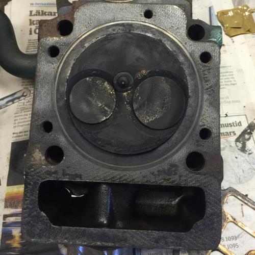

RonnieHellberg 0 Postad 7 April , 2016 Bifogar här bilder på topparna. Jag har svårt att dra några egna slutsatser angående användningen av packning på tub. Kanske att jag enbart använder det runt kylkanslerna eller inget alls. Jag tror jag låter bli att plana topparna ändå. Känns som att risken är stor att planingen inte blir bra. Hur vanligt är det att små toppar som dessa slår sig? Dela detta inlägg Länk till inlägg Dela på andra webbplatser

Pentax 724 Postad 8 April , 2016 Här var det ju ordentliga packningsytor, så läckage där kan vi utesluta. Men på första bilden, efter att jag förstorat den, tycker jag mig se ett antal fina sprickor mellan ventilen och kylkanalen, är det bara sot eller en källa till läckage? Vad tycker ni? "Plana"svarva eller fräsa, beroende på vilken maskin man nu har tillgäng till, ner packningsytan på dessa toppar gör man om inte packningsytan är tillfredställande, och är en åtgärd för att inte behöva köpa nya toppar när rosten ätit upp det mästa av packningsytan, och har inte så mycket att göra med att topparna slagit sig, som du så riktigt skriver. Kalle Dela detta inlägg Länk till inlägg Dela på andra webbplatser
