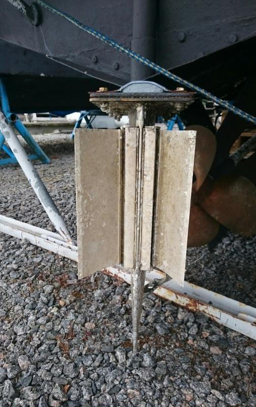

Vingar på roder
En av många uppfinningar att få båten svänga bättre?

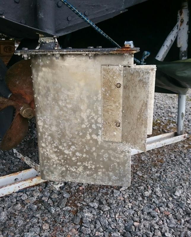

Vad är dessa vingar till för
För dom som aldrig backar ;-)
Jag tror förra ägaren var trött på alla fortkörningsböter!!
Skämt åsido. Jag har svårt att se nån nytta med det men det finns det säkert, annars vore dom nog borttagna.
Om inte, kan det vara intressant att veta vad tanken men idén var?
Skulle vara intressant att veta om vingarna är ledade?
Har sett något liknande i Holland med ett länkage som styrde vingarna.
Kalle
Tänkte åxå så först, ledade, men det ser ut som bockade plåtar bara, fast monterade.
Aha.. så båda hamnar på styrbord sida när du svänger åt det hållet vid backning och viceversa?
I så fall bör dom ju hjälpa till att svänga vid back. När du kör framåt går dom väl ihop isf?
känns väl inte helt ofiffigt isf. Dom fladdrar kanske i så fall en del vid framdrift men det kanske inte spelar nån roll.

På bilden ser det ut som om vingarna inte kan gå inte helt utan alltid står ut lite? Jag gissar att de ska möjligen påverkar framåt men att de framför allt ska "fälla ut" sig på lågtryckssidan vid backning för att på så sätt ge bättre bett och därmed roderverkan.
