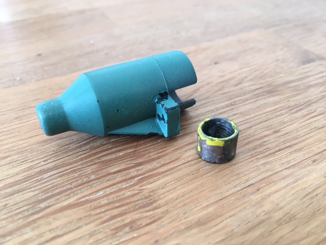

Plomberingen. Lilla plasthatten satt med låstråd, sedan är hylsan klämd på skruven.

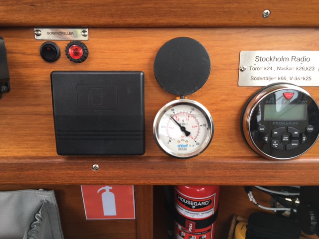

Laddmätare. Kalibrerad mätare från Ahlsell (kostar typ 300 spänn).

Överväg att installera mätaren på styrplats. Den ger ju ett bra kvitto på hur stor belastning man har på motorn samt om något skulle vara på tok (soppabrist exempelvis) eftersom laddtrycket är en direkt funktion av bränslemängden.

Du har absolut en poäng att det vore bra att dra upp till styrplats, det är bara så långt samt extremt trångt att dra slangen.

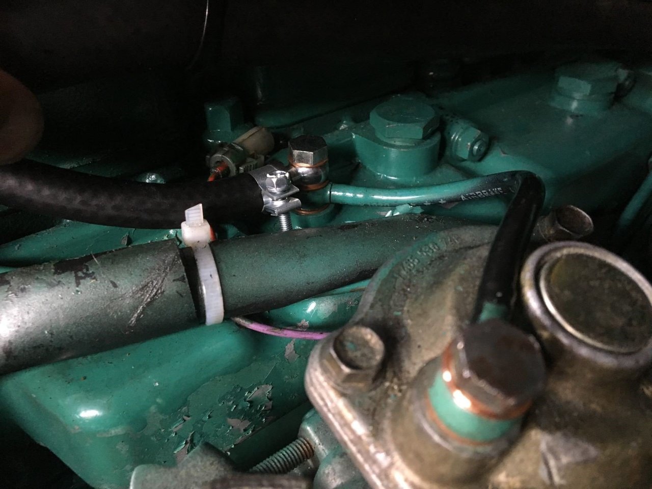

Gjorde en med banjonippel till min 41:a. Tog 5 minuter och kostade 430 kr på Hydroscand inkl slang och tryckmätare.

Hej, enkekt & bra, behövde du skaffa en längre bult också eller är den som sitter tillräckligt lång? Minns du vilken gänga det var på bulten? Funderar på att göra samma montage då jag vill kontrollera om den mätaren jag redan har visar rätt tryck. Den är monterad med en T-koppling lika Lilly.
2019-09-07 vid 08:03 skrev 1stPeregrine:
Du behöver en dubbel hålskruv M10 och kopparbrickor på var sida om banjonipplarna.
Sitter bara en enkel hålskruv original. Bifogar bild.

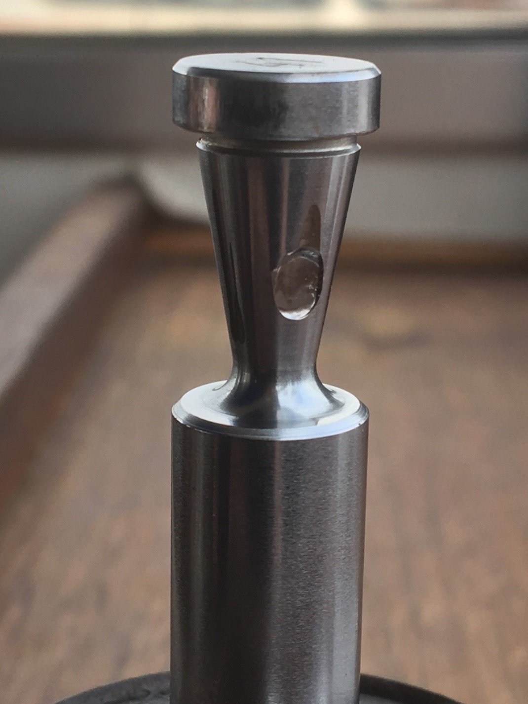

Toppen tack för dessa svaren. Vilken pinne är det du menar på rökgasbegränsaren, kan var så slitet på min också kan jag tänka då motorn är gammal. Är det pos 55?
8 minuter sedan skrev 1stPeregrine:
Nr: 9 på den här bilden.
