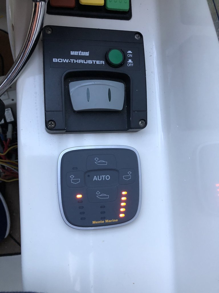

Daniel71 6 Postad 30 Juni , 2020 2 minuter sedan skrev Kane: Har också reläboxen på min båt. Inga konstigheter att koppla in sig direkt enligt schemat, Mente vs Bennet Men i det schemat visas att kablarna till boxen skall kapas och kablarna skarvas om. Min ide var att låta det vara som innan, dvs låta styrningen gå genom boxen. Med andra ord helt enkelt bara flytta över kablarna från EIC 5000 panelen till Mente panelen. Dela detta inlägg Länk till inlägg Dela på andra webbplatser
Kane 976 Postad 30 Juni , 2020 Kommer aldrig att funka. Jag gjorde en mellanlösning. Bilden visar mitt system innan installationen av Mente. Under hydraulpumpen sitter en 4-polig DT koppling. Delade den och skaffade en DT kontakt som jag satte på en fyrledare från Mentepanelen och kopplade in på hydraulpumpens. Då kan jag återställa smidigt om jag önskar. Dela detta inlägg Länk till inlägg Dela på andra webbplatser

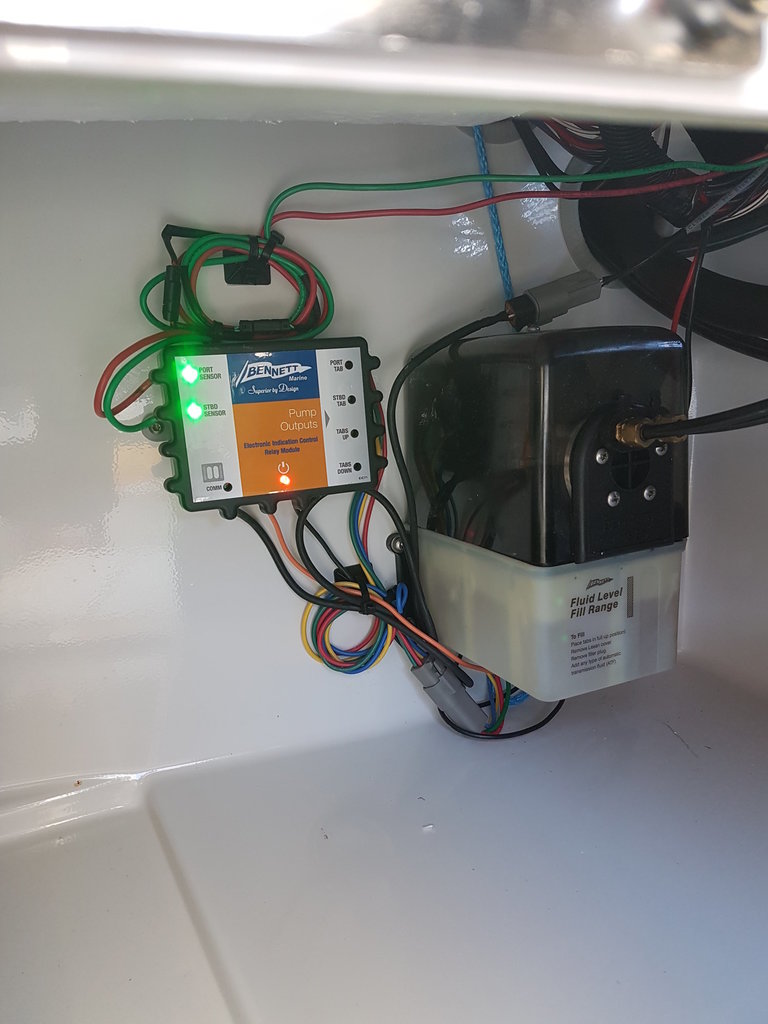

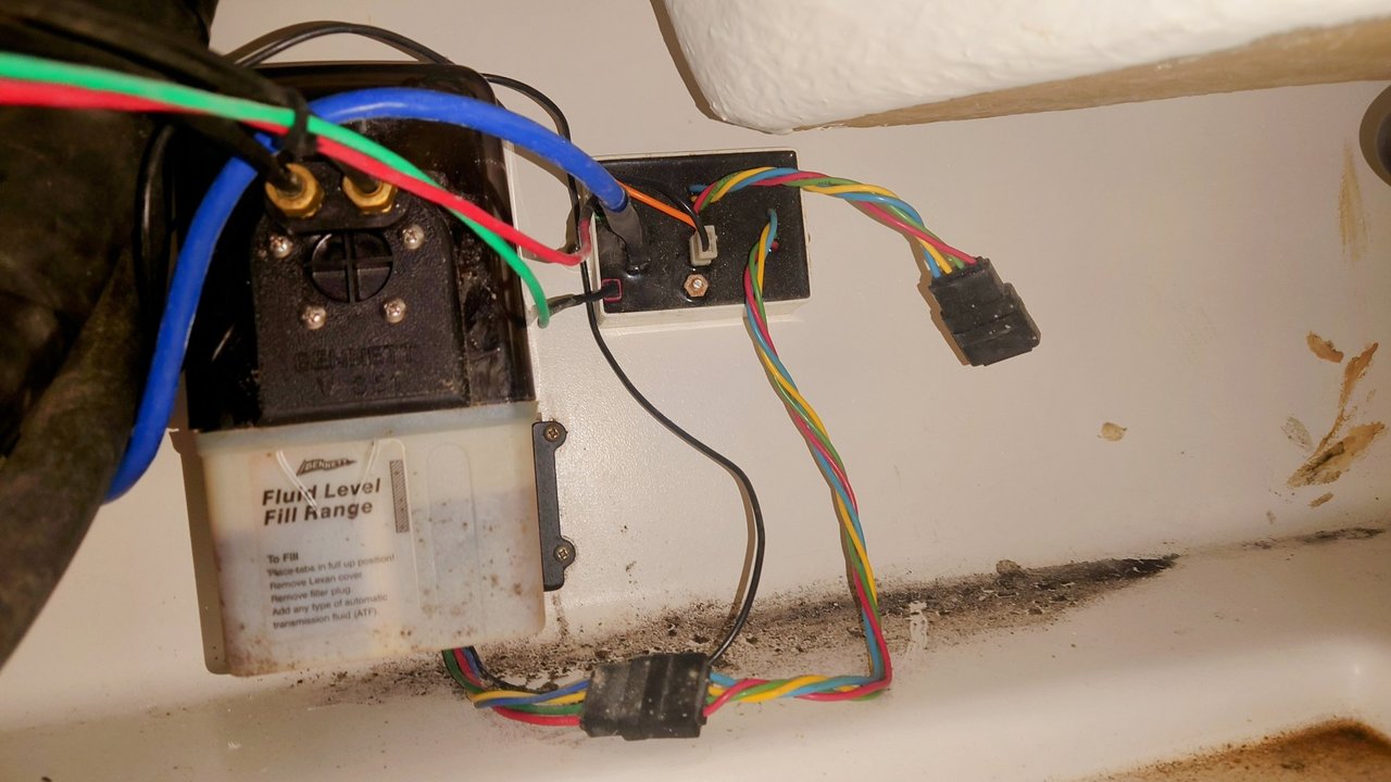

Yamarin_forever 1 Postad 19 Augusti , 2020 2020-06-30 vid 21:03 skrev Daniel71: Någon med Bennett som testat deras automatiska enhet, Autotrim Pro? Skall ju göra Mentes jobb men utan den komplicerade omkopplingen som vi med den mer avancerade kopplingen med reläboxen och kontollpanelen enligt bilden har. Hej, jag har installerat Bennet Autotrim Pro i vår Yamarin 76DC. Jag valde Bennet istället för Mente eftersom kontrollpanelen är exakt lika stor som den manuella kontrollpanelen för Bennet. Såvitt jag kan bedöma fungerar Autotrim Pro mycket bra, väldigt skönt att slippa kompensera manuellt! Den trycker ner trimplanen mer i högre farter (över planing) än vad jag brukade ha manuellt, men jag tror att det kan justeras genom att kalibrera iställningarna på nytt. Dela detta inlägg Länk till inlägg Dela på andra webbplatser
hedmik 4 Postad 23 Augusti , 2020 2020-08-19 vid 07:13 skrev Kane: När du vet vilka trimplan du så har Mente installationsanvisningar för "i princip" alla fabrikat. Så det är en ganska enkel operation. Japp, löste det till slut 😊 Det är Bennet trimplan modell äldre. Klippte och kopplade angivna kablar enligt instruktion, drog fram matning och jord samt kopplade in indikering från tändning (tunn orange kabel med säkring) från den gamla styrdosan (som jag tog bort). Dela detta inlägg Länk till inlägg Dela på andra webbplatser
