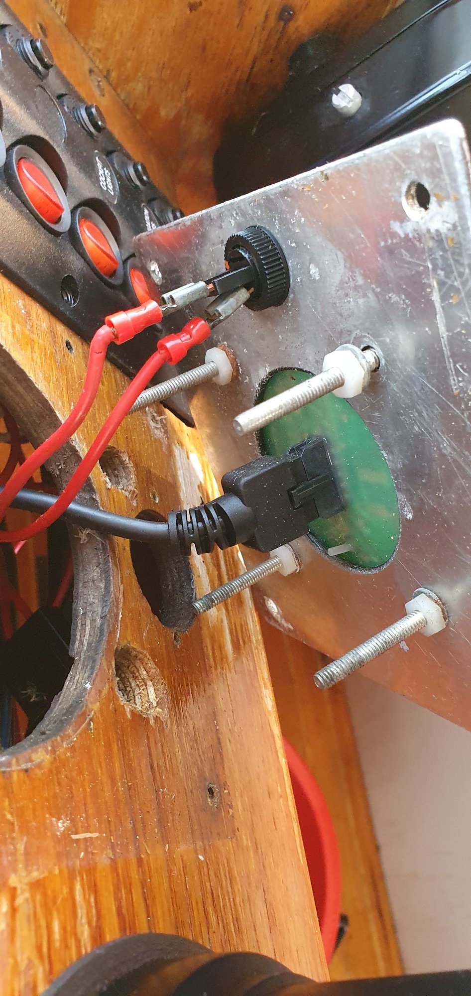

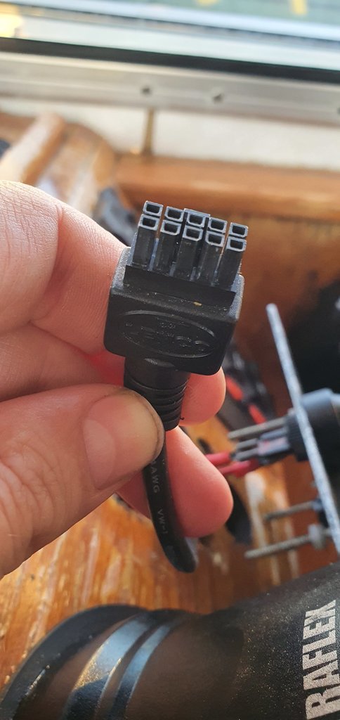

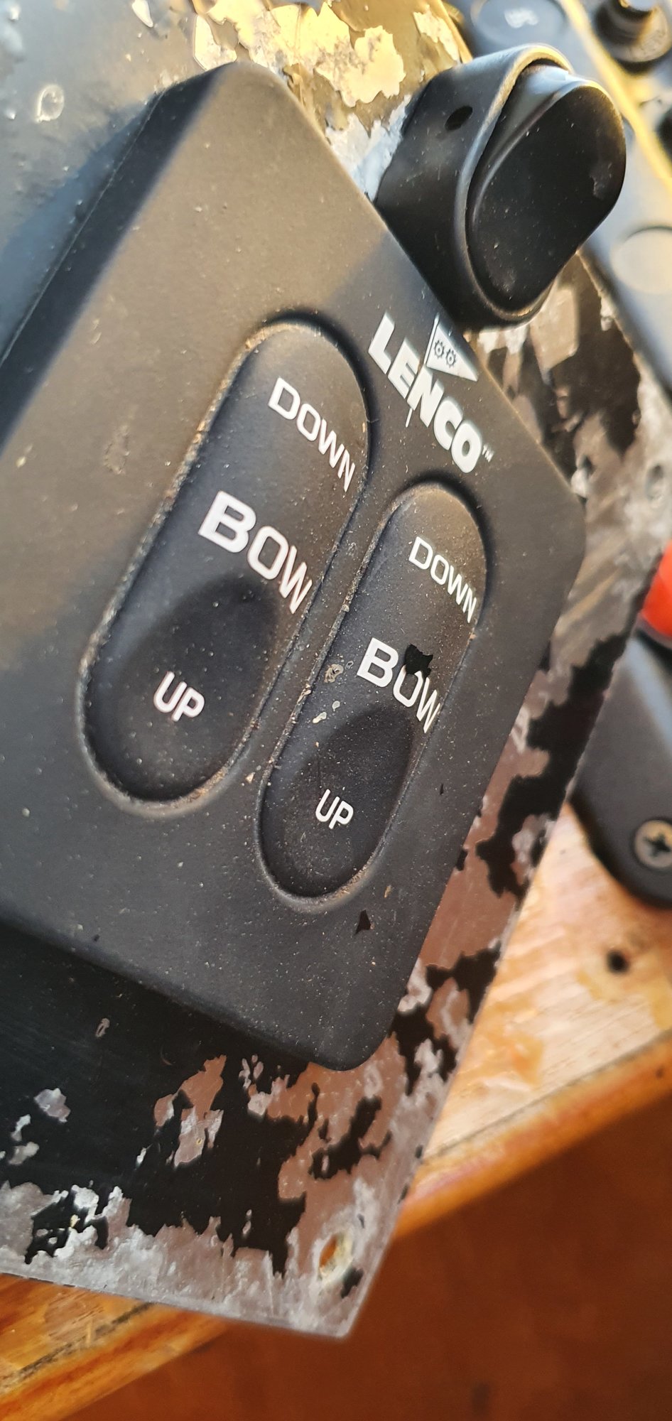

Phaseless 0 Postad 13 Juni , 2020 Hej Skulle installera Mente marine systemet igår men upptäckte att jag har ett kontaktdon på mina lenco, någon som vet om det finns en kontakt att köpa eller ska man klippa den? Dela detta inlägg Länk till inlägg Dela på andra webbplatser
Georg_Ohm 4 841 Postad 13 Juni , 2020 Dessvärre får du nog klippa den, men gör det med marginal så att du kan skava ihop den igen om du ångrar dig eller vill använda originalpanelen parallellt eller på annat sätt. Möjligen kanske du kan köpa en passade hane av Lenco? Jag behåll min originalpanel ”utifall att...” om inte annat kan den fylla ut et fult hål på flybridge där den en gång satt, jag hade inte råd med två centralenheter. Dela detta inlägg Länk till inlägg Dela på andra webbplatser
Phaseless 0 Postad 13 Juni , 2020 2020-06-13 vid 10:44 skrev Georg_Ohm: Dessvärre får du nog klippa den, men gör det med marginal så att du kan skava ihop den igen om du ångrar dig eller vill använda originalpanelen parallellt eller på annat sätt. Möjligen kanske du kan köpa en passade hane av Lenco? Jag behåll min originalpanel ”utifall att...” om inte annat kan den fylla ut et fult hål på flybridge där den en gång satt, jag hade inte råd med två centralenheter. Mmm misstänkte det, ja kommer göra det marginal ifall att. Skulle iofs kunna kolla med mente ifall de har någon färdig kontakt men troligtvis inte. Dela detta inlägg Länk till inlägg Dela på andra webbplatser
Georg_Ohm 4 841 Postad 13 Juni , 2020 (redigerade) 2020-06-13 vid 11:14 skrev Phaseless: Mmm misstänkte det, ja kommer göra det marginal ifall att. Skulle iofs kunna kolla med mente ifall de har någon färdig kontakt men troligtvis inte. Man kunde ju tänka sig att löda loss hanen från kretskortet, löda i kablar i den som du kopplar till Menten, men det är ju rätt omständigt. Och man skall ju egentligen ha så få kontakter och kontaktpunkter som möjligt ombord. Redigerad 13 Juni , 2020 av Georg_Ohm Dela detta inlägg Länk till inlägg Dela på andra webbplatser
Phaseless 0 Postad 13 Juni , 2020 2020-06-13 vid 11:26 skrev Georg_Ohm: Man kunde ju tänka sig att löda loss hanen från kretskortet, löda i kablar i den som du kopplar till Menten, men det är ju rätt omständigt. Ock man skall ju egentligen ha så få kontakter och kontaktpunkter som möjligt ombord. Ja det är ju ett alternativ. Tänker även att det kanske inte är någon konstig kontakt så den kanske går att få tag på typ elfa om man letar lite. Dela detta inlägg Länk till inlägg Dela på andra webbplatser
Georg_Ohm 4 841 Postad 13 Juni , 2020 2020-06-13 vid 11:28 skrev Phaseless: Ja det är ju ett alternativ. Tänker även att det kanske inte är någon konstig kontakt så den kanske går att få tag på typ elfa om man letar lite. Kanske det. Ja tänk om världens alla tillverkare av kontakdon enats om en mer övergripande standard, än alla dom som nu finns. Kanske går det att pilla ned sådana där jättesmå kabelskor i denna multikontakts anslutningar? Men det är egentligen ingen bra idé det heller. Dela detta inlägg Länk till inlägg Dela på andra webbplatser
