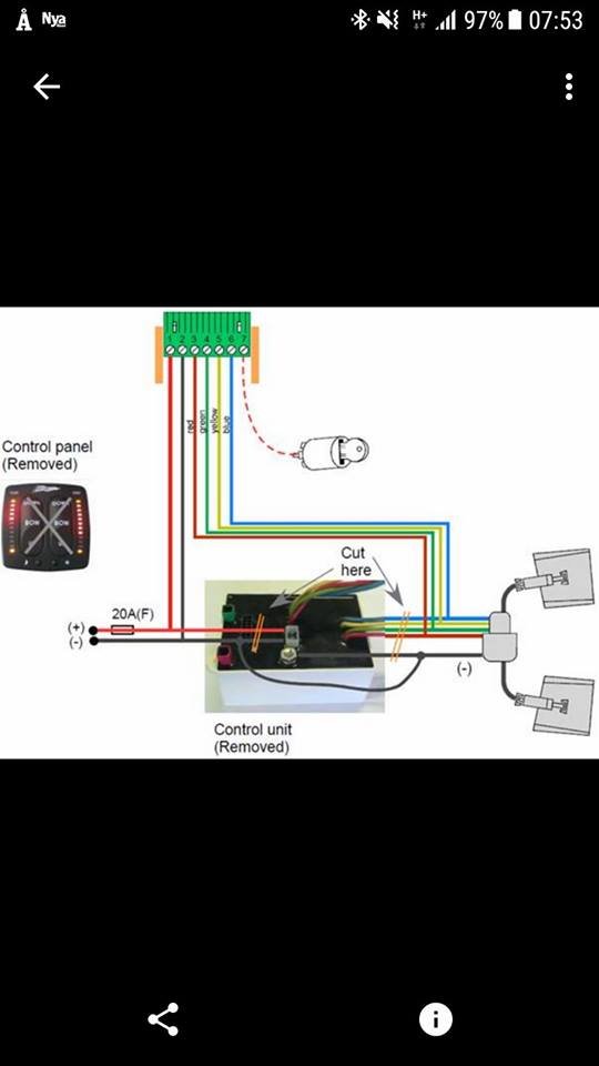

Monticello 14 Postad 17 April , 2017 Yonex, det framgår inte allt för tydligt hur du ska göra. Kollar du runt på nätet så beskiver man den enklaste varianten. Har du som mig en Bennet EIC 5000 måste du ta bort manöverboxen, klippa kablarna mellan hydraulpumpen och manöverbox. Dra nya kablar mellan hydraulpumpen och fram till den nya manöverpanelen. + och - kunde jag koppla från baksida instrumentbräda. Klipp kablarna vid den gamla panelen och koppla in det nydragna kablaget. Dela detta inlägg Länk till inlägg Dela på andra webbplatser

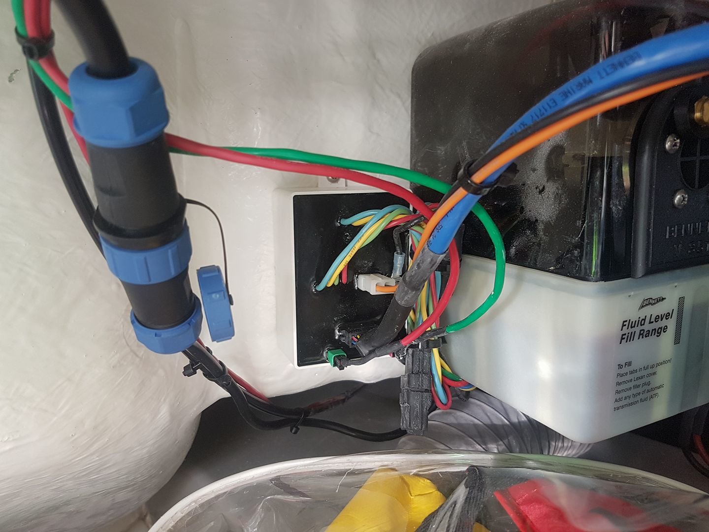

Yonex 0 Postad 24 Juli , 2017 Nu kan jag konstatera att det inte är så enkelt för mig som för er att byta till Mente´s automatiska trimplanspanel. Kablaget är för klent mellan styrbox och panel. En styrbox skall kopplas bort som är bredvid pumpen.. Så nu blir det nytt kablage från pumpen till manöverpanelen, med 2,5mm2 kabel. "Mente Marin - Yamarin 76DC" Dela detta inlägg Länk till inlägg Dela på andra webbplatser
Yonex 0 Postad 24 Juli , 2017 2017-04-17 vid 09:09 skrev Monticello: Yonex, det framgår inte allt för tydligt hur du ska göra. Kollar du runt på nätet så beskiver man den enklaste varianten. Har du som mig en Bennet EIC 5000 måste du ta bort manöverboxen, klippa kablarna mellan hydraulpumpen och manöverbox. Dra nya kablar mellan hydraulpumpen och fram till den nya manöverpanelen. + och - kunde jag koppla från baksida instrumentbräda. Klipp kablarna vid den gamla panelen och koppla in det nydragna kablaget. Yes. Har precis konstaterat samma. Drar alla 6 nya fram så vet man vad man har.. //Johnny Dela detta inlägg Länk till inlägg Dela på andra webbplatser

Anjens 24 Postad 27 Oktober , 2018 2016-06-25 vid 18:07 skrev Bernte-AQ: Jag har nu installerat ASC rp i vår Aquador 26ht, bara hunnit mer en kort testtur och det verkar bra. Kan återkomma med rapport om någon är intresserad. Jag har också en AQ med Bennett trimplan som kontrolleras manuellt mha två vippknappar vid ratten. Kan du berätta mer om hur du installerade ASC RP? Kapade du sladdarna direkt vid knapparna eller fick du dra nya från en kontrollbox annanstans? Var kopplade du in minus-kabeln? Dela detta inlägg Länk till inlägg Dela på andra webbplatser
Kane 976 Postad 27 Oktober , 2018 2018-10-27 vid 09:19 skrev Anjens: Jag har också en AQ med Bennett trimplan som kontrolleras manuellt mha två vippknappar vid ratten. Kan du berätta mer om hur du installerade ASC RP? Kapade du sladdarna direkt vid knapparna eller fick du dra nya från en kontrollbox annanstans? Var kopplade du in minus-kabeln? Har du hydrauliska trimplan? Dela detta inlägg Länk till inlägg Dela på andra webbplatser
Anjens 24 Postad 27 Oktober , 2018 2018-10-27 vid 09:23 skrev Kane: Har du hydrauliska trimplan? Ja. Bennett el-hydrauliska från fabrik 2005. Dela detta inlägg Länk till inlägg Dela på andra webbplatser
Kane 976 Postad 27 Oktober , 2018 (redigerade) 2018-10-27 vid 09:29 skrev Anjens: Ja. Bennett el-hydrauliska från fabrik 2005. Då behövs inte styrboxen till den. Koppla direkt från ACS till hydraulpumpen enligt sidan 7 i manualen. Glöm inte att koppla in minus på pumpen. http://eline.erlandsonsbrygga.se/extra/07122.pdf Tillägg: Om du har grön och röd givarkabel från trimplanen skall dessa inte användas längre. De behövs inte för ACS'n. Redigerad 27 Oktober , 2018 av Kane 1 Dela detta inlägg Länk till inlägg Dela på andra webbplatser

frankdaycruiser 7 Postad 13 Maj , 2020 2016-04-25 vid 06:38 skrev pos42: Har du t ex Bennet hydrauliska så behöver du ev dra fram jord då jorden i det systemet ansluts till pumpen och inte finns med upp till knapparna. Rent elektriskt så behöver du plus (säkrat 15A), minus samt 4 kablar totalt från de två trimkolvarna. Har Bennet hydraliska idag och deras enkla kontrollpanel. Till panelen finns redan en 6 mm2 12V avsäkrad med 20A. I manualen till ACS RP står att man ska dra plus samt minus direkt till huvudbrytaren men det kan ju verkligen inte behövas? Den 12V jag redan har upp till den gamla kontrollpanelen sitter via huvudbrytare samt säkring så den måste ju vara ok att använda? Samt att det finns massa jordar att koppla mot bakom resten av alla instrument. Dela detta inlägg Länk till inlägg Dela på andra webbplatser
Kane 976 Postad 13 Maj , 2020 Absolut kan du göra så om du är säker på att minusen räcker. Dela detta inlägg Länk till inlägg Dela på andra webbplatser
frankdaycruiser 7 Postad 13 Maj , 2020 Den minusen uppe vid kontrollpanelen är väl bara till för själva panelen? Pumpen har ju en fet minus kopplad nere i motorrummet. Dela detta inlägg Länk till inlägg Dela på andra webbplatser
Kane 976 Postad 13 Maj , 2020 (redigerade) 2020-05-13 vid 18:33 skrev frankdaycruiser: Den minusen uppe vid kontrollpanelen är väl bara till för själva panelen? Pumpen har ju en fet minus kopplad nere i motorrummet. Du bör ha typ 2.5 mm2 (mer behövs inte) minusledning till panelen så att den klarar 20A. Redigerad 13 Maj , 2020 av Kane 1 Dela detta inlägg Länk till inlägg Dela på andra webbplatser
pos42 32 Postad 13 Maj , 2020 (redigerade) 2020-05-13 vid 18:04 skrev frankdaycruiser: Har Bennet hydraliska idag och deras enkla kontrollpanel. Till panelen finns redan en 6 mm2 12V avsäkrad med 20A. I manualen till ACS RP står att man ska dra plus samt minus direkt till huvudbrytaren men det kan ju verkligen inte behövas? Den 12V jag redan har upp till den gamla kontrollpanelen sitter via huvudbrytare samt säkring så den måste ju vara ok att använda? Samt att det finns massa jordar att koppla mot bakom resten av alla instrument. Hej Låter rätt Jag har bytt hydrauliska Bennet mot ACS RP på min TG 7000. Tja, jag drog om all el då std inte var något vidare. Jag bifogar mitt elschema där ACS RP är med. Inte så stolt över el det fula handritade elschemat. Men man måste prioritera sin tid https://incedo.org/~sjoholmp/My_TG/TG_7000_electric_boat_20181012_ver4.png Mvh Peo Redigerad 13 Maj , 2020 av pos42 Dela detta inlägg Länk till inlägg Dela på andra webbplatser
frankdaycruiser 7 Postad 13 Maj , 2020 Tack. Jag hoppas att det befintliga 4 kablarna från pumpen till kontrollen är ok, det funkar ju bra idag Får bara hitta en bra jord bakom instrumentpanelen och 12V med säkring finns redan där som matar den befintliga Benettkontrollen. Dela detta inlägg Länk till inlägg Dela på andra webbplatser

Kane 976 Postad 13 Maj , 2020 2020-05-13 vid 20:14 skrev pos42: Jag ser att jag i elschemat säkrat av med 15A. Gissar att det var rekommenderat 20A tycker Mente.....😎 Dela detta inlägg Länk till inlägg Dela på andra webbplatser
frankdaycruiser 7 Postad 13 Maj , 2020 I manualen till min Bennet står att den kan drar max 18A så 20A låter bättre. Har 20A upp till kontrollen idag. Dela detta inlägg Länk till inlägg Dela på andra webbplatser
pos42 32 Postad 13 Maj , 2020 (redigerade) Bennet? Du ska ju säkra efter att det är en Mente Marine ACS RP och inte en Bennet. Eller? men säkra 15, 18 eller 20 spelar nog inte så stor roll. 15A säkring har inte löst ut på 3 år Jag kanske säkrade ner till 15 p g a att jag inte hade en 20. Kommer inte ihåg... Redigerad 13 Maj , 2020 av pos42 Corr Dela detta inlägg Länk till inlägg Dela på andra webbplatser
frankdaycruiser 7 Postad 13 Maj , 2020 Men den nya Mente kontrollen måste ju kunna driva Bennet pumpen, det är ju Bennet pumpen som drar all ström. Mente kontrollen i sig drar ju minimalt med ström, säkert 0,5A eller så. 1 Dela detta inlägg Länk till inlägg Dela på andra webbplatser
pos42 32 Postad 13 Maj , 2020 Kommer inte ihåg hur matningen ser ut om man kör vidare med hydrauliska kolvarna. Kör man elektriska (som jag bytte till samtidigt) så drivs dessa i alla fall direkt av Mente enheten. Matas huydralikenheten med egen matning så drar nog Mente enheten som du säger då den inte behöver driva kolvarna. Dela detta inlägg Länk till inlägg Dela på andra webbplatser
frankdaycruiser 7 Postad 13 Maj , 2020 18A (vid aktivering av trimplan) och de 18A är ju Bennet pumpen som drar. Dela detta inlägg Länk till inlägg Dela på andra webbplatser
frankdaycruiser 7 Postad 13 Maj , 2020 Menten driver pumpen, 12V upp till kontrollen, vidare ner till pumpen där jord sitter. Det finns ingen annan 12V matning till pumpen är via de 4 trådarna som kommer från den gammla kontrollen som man bara byter plats på till Menten. Dela detta inlägg Länk till inlägg Dela på andra webbplatser
frankdaycruiser 7 Postad 13 Maj , 2020 2020-05-13 vid 20:45 skrev pos42: Kommer inte ihåg hur matningen ser ut om man kör vidare med hydrauliska kolvarna. Kör man elektriska (som jag bytte till samtidigt) så drivs dessa i alla fall direkt av Mente enheten. Matas huydralikenheten med egen matning så drar nog Mente enheten som du säger då den inte behöver driva kolvarna. Tack för hjälpen så långt 😀 Jag återkommer efter installation med en liten recension. Dela detta inlägg Länk till inlägg Dela på andra webbplatser
