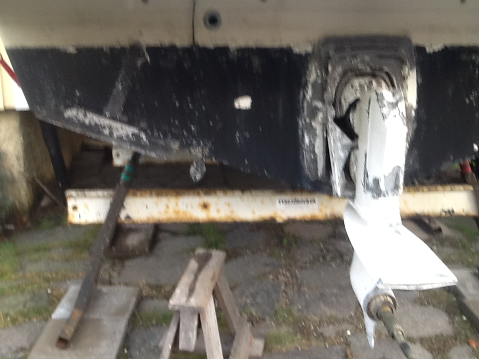

Georg_Ohm 4 832 Postad 3 Januari , 2017 Jo jag tar väl några bilder och skriver några rader. Kollade idag mitt på dagen, och som jag ser det nu är det svåraste att får grepp på den gamla stjärnskruvarna som håller de gamla trimplanen i skrovet. Många lager bottenfärg. Kanske kan använda en punktbläster... Tja, det var inte svårt att pruta, det hade butiken redan gjort... Dela detta inlägg Länk till inlägg Dela på andra webbplatser

Georg_Ohm 4 832 Postad 4 Januari , 2017 I våras kom det fram en gentleman till mig, som visade det sig, har en likandan Triton, han berättade att han hade kört på något föremål i vattnet, någon planka eller liknande som flöt osynligt i marvattnet. Det hade smällt till litet grann, och sedan hade båten börjat läcka, men bara litet, men tillräckligt för att länspumpen skulle få jobba rätt hårt, så dagen därpå hade ägaren märkt att det stod rätt mycket vatten under motorn. Då var det ett "trimplan" som tagit smällen och slagits loss så att färskruvarna i skrovet släppt. Nu vet jag inte vad för slags trimplan det rörde sig om, men man kan ju tänka sig att det var en interceptor, då traditionellt trimplan säkert skulle klara en smäll av en mindre brädbit, men knappast av en stock... För övrigt hade jag nog inte direkt planerat att framföra båten i is. Inte bra, jag har ju sett världens mest förutsägbara film "Titanic", och det gick ju åt helskotta, så jag är avskräckt! Jag beställer heller aldrig in drinkar i baren, på kryssningsfartyg, med extra is, man måste ju vara försiktig! Men klart det kan ju ligga allsköns skräp och flyta i marvattnet, inte bara uttröttade brädseglare och borttappade containers. Om jag nu inte missuppfattat så skall man ju kunna programera rollvinkeln, till rakt eller önskad bankning vid gir. http://www.zipwake.com/ Dela detta inlägg Länk till inlägg Dela på andra webbplatser
firefish 245 Postad 4 Januari , 2017 Nu vet jag inte vad för slags trimplan det rörde sig om, men man kan ju tänka sig att det var en interceptor, då traditionellt trimplan säkert skulle klara en smäll av en mindre brädbit, men knappast av en stock... Men klart det kan ju ligga allsköns skräp och flyta i marvattnet, inte bara uttröttade brädseglare och borttappade containers. Om jag nu inte missuppfattat så skall man ju kunna programera rollvinkeln, till rakt eller önskad bankning vid gir. http://www.zipwake.com/ Jo, bankning vid gir går. Men hur är det när man kör rakt fram? Vanliga trimplan klarar dumheter framifrån bra. Värre vid backning och värst när man svänger i låg fart (alltså vrider ut rumpan så att trimplanets ytterhörn hakar i något). Just brädseglare är ju annars ett problem, kanske att skarpslipade kanter kan hjälpa något? Dela detta inlägg Länk till inlägg Dela på andra webbplatser
