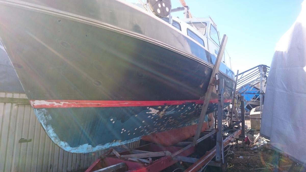

Ska till helgen måla båten med 2-komponent epoxifärg (Osmosförebyggande)
Målar jag vattenlinjen och går neråt eller tvärtom? tar jag och målar vertikalt eller horisontalt?
Vill få så bra resultat som möjligt och ska använda en liten roller som inte får den där apelsinytan efteråt.
Eftrer det ska jag gå på att måla bottenfärg om en sisådär 2-3 veckor men tänkte ha kvar 2-komponent färgen som vattenlinjefärg (Vit) Något jag bör tänka på med det?
Kölen och rodret är av järn och bara lite ytrost går det att måla på som vanligt? testade att köra med lamellskiva på dessa områden och det dammade inte något märkvärt.
Epoxigrundfärg klarar inte UV-strålning särskilt bra så att använda den som vattenlinjefärg som utsätts för sol är nog ingen bra idé. Den bör målas över.
