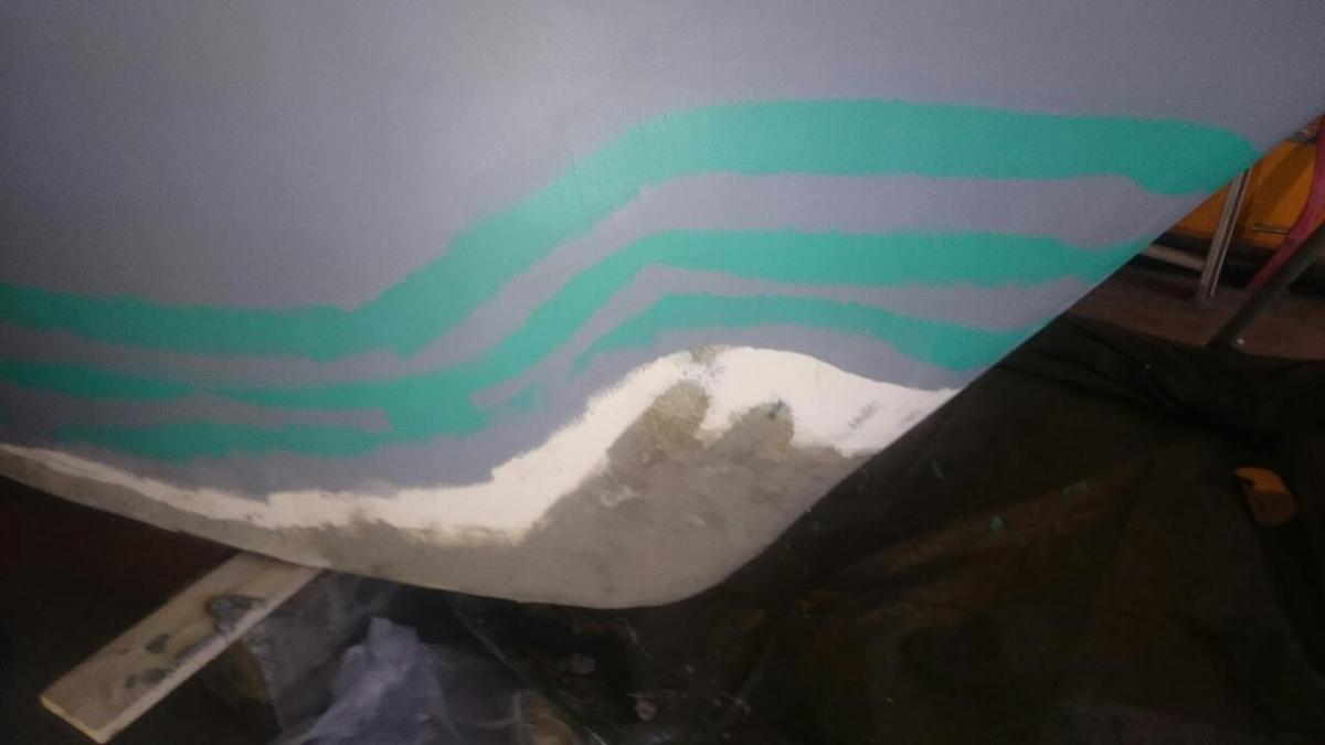

Om du gör så har du faktiskt större risk att utveckla böldpest (osmos) än om du struntat i epoxybehandlingen...
Jo nästa år, ställer jag stöttorna längre fram; )
Slött... jag flyttar mina och börjar om...
  • Förvirrad 1
Jag har inte skrapat där stöttorna står. Så där ligger gammal färg, ingen risk att det ska bli någon böldpest över några månader för den sakens skull.
Slött är väl kanske fel ord. Har en hel del annat som måste göras innan båten ska i nästa helg så hinner inte.
Alltså; är det epoxybehandlat under stöttorna..?
Nej tydligen inte.

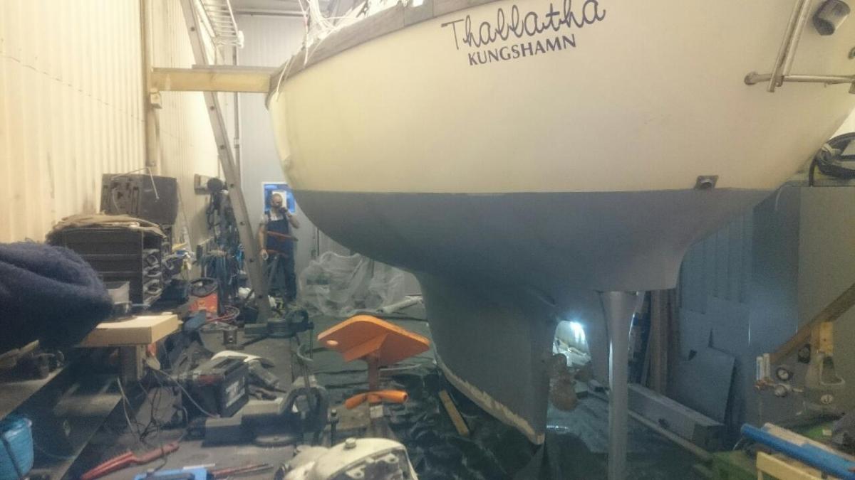

Vad jag förstår är planen att ställa båten på ett annat sätt i vaggan till hösten och då epoxybehandla de sex fläckarna som är kvar.
Det finns ju många sätt att hantera problemet, men att epoxybehandla hela skrovet på en gång är väl i det närmaste omöjligt - om man inte kan hänga upp båten, utan att ha slingor under båten.
Nu tror jag inte det är så farligt att båten är utan epoxy på de sex fläckarna. Debatten om "plastpest" är betydligt överdriven.
Alla kan ju inte ha sån tur som jag, så att lokalen som jag fick stå i var så smal, att det var 7 cm till Balken/väggen  på SB-sida och 80 cm på BB. Jag stöttade helt enkelt båten mot väggarna och tog bort stöttorna under båten.
De två fläckarna under kölen hade jag naturligtvis kunnat reducerat till en - tagit bort den aktre klossen, men då varvsägaren lovat att jag skulle få flytta till en annan lokal och båten skulle få hänga i transportvagnen under tiden jag epoxybehandlade och bottenmålade, trappade jag bara ner epoxygrundfärgen, för att jag skulle få en fullgod och jämn täckning när jag fortsatte måla.

Där stöttorna står är botten som den va innan. Dvs 26 år av färg osv. Det är såpass små ytor så det kommer inte att påverka. Självklart hade det varit skönt för sinnet osv att ha gjort allt med en gång men man får prioritera och lösa det på möjligt vis.
Haha, som hunnebådan spökade caspar mattssons medvetande. Men din båt flyter ju åtminstone;)
Hmm... "Inte kommer påverka"; har fått lära mig precis tvärt om - att det är de små obehandlade ytorna som gör att man just där får en vatteninträngning som vandrar åt sidorna i skrovet, och att epoxyn sedan skapar det täta membran som hindrar vattnet att komma ut igen och därmed skapar osmosiskt tryck.
Jag tänker på förbrukning/fart när jag säger påverka. Är huvudanledningen att jag gjort detta. För att få en fin botten med giftfri färg. Du har naturligtvis en poäng, men jag ser inte att detta händer över en sommar. Är inte orolig för böldpest.
Verkar inte så klokt att hoppa över epoxi under stöttorna, men jag tror inte att det ökar risken för böldpest särskilt mycket. Det vatten som tränger in i plasten under sommaren kommer ju ut inåt i båten.

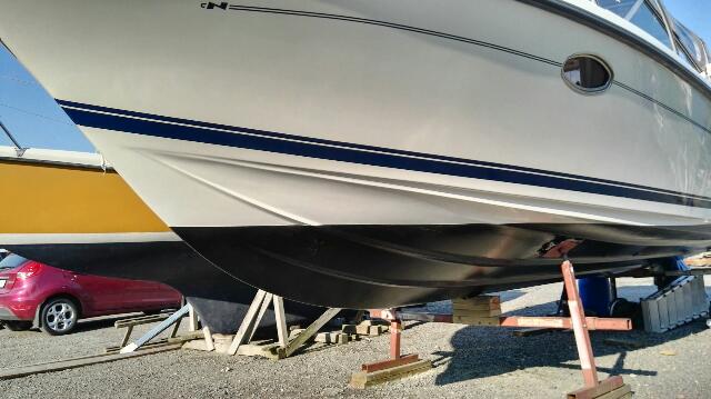

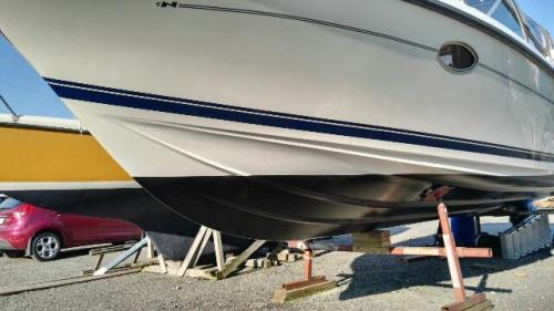

Jaha... En lång sommar med många hundra sjömil avklarad och båten åter på land.
Va tyvärr inte inne i springet, fick aldrig behov av några braattha grejer på hyllan i ovan nämnda akterruff, men några nätter på malmön och någon i smögen blev det, så jag hade ändå möjligheten om skadan skulle vara framme.
Åter till trådämnet så va helgens upptagning väldigt intressant efter allt jobb. Förhoppningarna var inte jättehöga, jag hade tappat ca 200 varv på topp och såg hur det växte längs vattenlinjen.
Väl på land ljusnande det dock, all yta på skrovet som är i vattnen vid planing va i stort sett sopren. Mitt varvtapp beror väl på något annat då.
Det lilla som gick att hitta va som slem, gick fint att ta bort med svamp.
Det gjorde även de tulpaner som satt i vattenlinjen.(något mer beväxning än med tidigare färg) Bara att torka bort, dom satt liksom inte fast alls. Färgen blir hal som såpa när den är våt. Satte jag fingret på en tulpan kunde jag flytta den i sidled och sen plocka av den,Skitfräckt!
Summan av alltihopa är att jag är nöjd.
En giftfri färg som höjde farten något över hela registret, kanon om man kan köra på så låga varv som möjligt. Enkelt att göra rent, ingenting som sitter fast.
Tar man bara och badar med en svamp ett par gånger per sommar och tvättar under vattenlinjen där solen kommer åt, så har man alltid helt rent skrov :)
Sen att jag inte gjort det en enda gång i år det är en annan historia.
