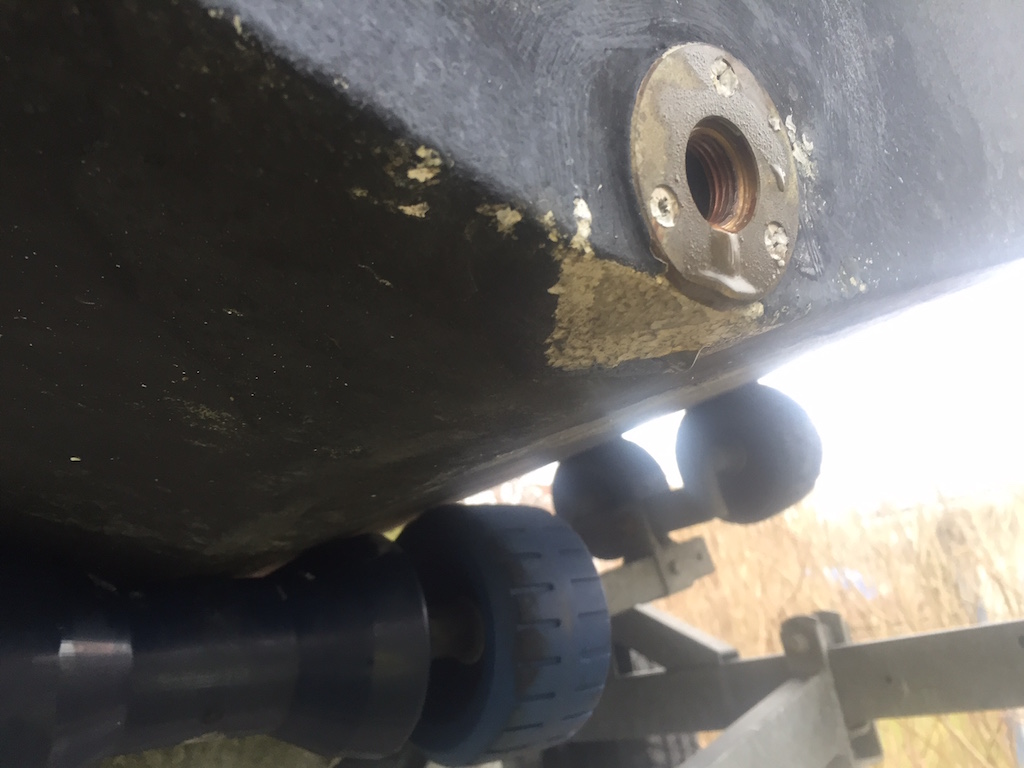

Hejsan.
Skulle behöva tips på hur man bäst åtgärdar skadan på kölen precis vid dyvikan? Troligtvis har skadan skett när tidigare ägare trailat upp båten i en flack och grund ramp. Den var nu täckt med bottenfärg och lite havstulpaner.
Skadan är cirka 3x3cm och det har försvunnit cirka 1-2 millimeter av glasfibern/laminatet. Skall man bry sig om att plasta med polyester eller bara tvätta med aceton och gå på direkt med gel/topcoat? Skall jag slipa området innan jag börjar? Materialet i kölen är cirka 6cm.
Det behöver ju inte bli fint bara ge lite skydd år glasfibern/laminatet.
Övrigt vitt på bilden är lite "tulpaner".
Tack på förhand
///Henrik

Slipa rent och spackla upp med epoxyspackel.
Tack.
Och primer och bottenfärg direkt på epoxin?
