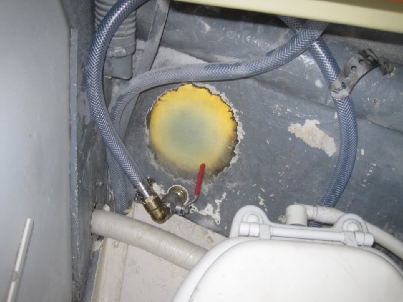

Jag löste det problemet genom att flytta kulventilen från en plats under förpikskojen till en plats alldeles bredvid toalettstolen.

Först skulle jag flyta vattenintaget så att det satt nära toan för att slippa onödiga slangar.
Sedan skulle jag troligen välja att ha en handmanövrerad kulventil, som jag troligen bara skulle stänga när jag lämnar båten.
