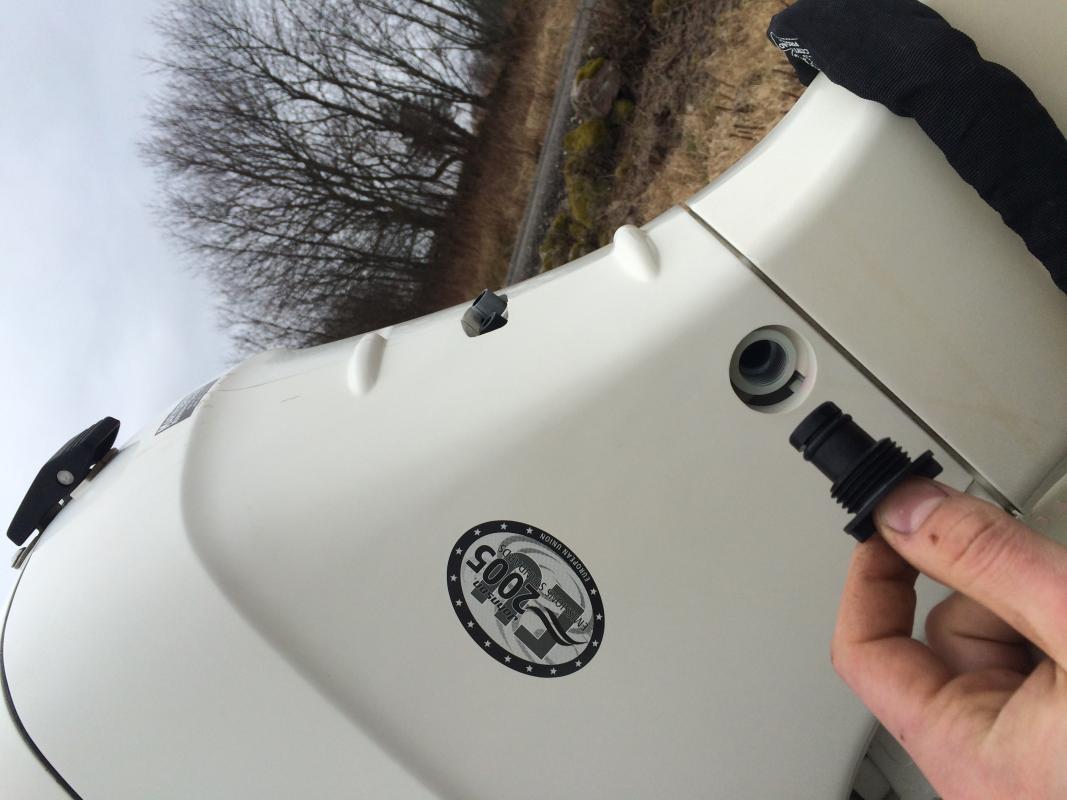

nozzen 1 Postad 12 Mars , 2016 Johnson 60hk 2005 fyrtakt Någon som även har sprängskiss eller manual till motorn? Dela detta inlägg Länk till inlägg Dela på andra webbplatser
jojjeblom 7 Postad 12 Mars , 2016 Ser ju ut att vara för att plugga in en vattenslang och skölja ur saltlaken. Dela detta inlägg Länk till inlägg Dela på andra webbplatser
Mange249 491 Postad 13 Mars , 2016 Fått höra avtappningskran när jag undrat över Mercurys motsvarande... Dela detta inlägg Länk till inlägg Dela på andra webbplatser
Thomas-1 311 Postad 13 Mars , 2016 Hej, kan det vara oljetrågets avtappning? Visserligen mystiskt att det inte finns oljerester på pluggen i din bild* ovan?Nå, Mercurys 4-taktare har sin trågavtappning ungefär lika högt upp i riggen enligt bilderna HÄR.Uselt med gratis verkstadshandböcker men enkla reservdelsskisser finns t.ex. HÄR.*) Träden i bakgrunden visar lodlinjen. (Borde väl rent av ha forsat ut olja vid fototillfället, men men?) Dela detta inlägg Länk till inlägg Dela på andra webbplatser
nozzen 1 Postad 13 Mars , 2016 Det kommut rn liten matskedskvätt med glykolvattrn som jag spolade rent motorn med Dela detta inlägg Länk till inlägg Dela på andra webbplatser
Mange249 491 Postad 13 Mars , 2016 Det är vatten som skall vara där, inte olja... Dela detta inlägg Länk till inlägg Dela på andra webbplatser
Thomas-1 311 Postad 14 Mars , 2016 Hmm... nozzen: Varför tycks du inte ha fått nån bruksanvisning (owners manual) medskickat vid ditt förmodat ärliga köp? Typ ett litet pappers-kompendium från motortillverkaren bland alla andra köpehandlingar? Är ju en relativt ny motor från 2005.(I sådana brukar ju uppenbara saker som olika tömnings-pluggar mm redovisas och förklaras noga så att även nybörjare begriper. Har du någon sådan bruksanvisning - som alltså bör medfölja även vid begagnat-köp - eller inte?? Och vad står det i så fall om pluggen i det dokumentet.) 1 Dela detta inlägg Länk till inlägg Dela på andra webbplatser
lawea 17 Postad 16 Mars , 2016 "Flusing Port" säger manualen Det bör väl funka med denna: http://marine.needmanual.com/2004-johnson-60-70-hp-pl4-4-stroke-outboard-owners-manual.html#prettyPhoto Dela detta inlägg Länk till inlägg Dela på andra webbplatser
