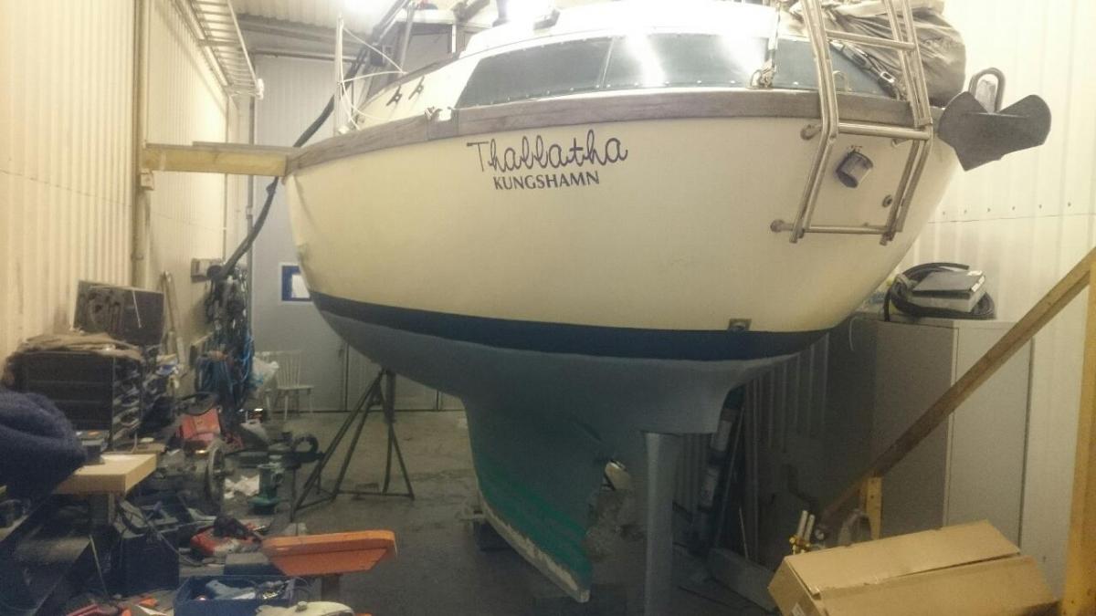

Har renskrapat min båt från all bottenfärg. Ska måla en ny vattenlinje och min undran är, vilket ska jag börja med, bottenmålning med 4 lager epoxy + bottenfärg och sedan vattenlinjen eller tvärt om?
Om du med vattenlinje menar en bred vattenlinje i avvikande färg, som jag alltid brukar ha.
Lägga epoxygrundfärg ända upp till vattenlinjens överkant.
Därefter skulle jag måla vattenlinjen.
Har sen mitten på 1980-talet målat min breda vattenlinje i den hårdaste bottenfärgen jag kunnat få tag på.
Slår därefter ut den egentliga vattenlinjen och målar den egentliga bottenfärgen upp till linjen.
http://thallatha.blogspot.se/2010/06/vattenlinje.html
Den undre linjen ej utslagen
Mörkblått = hård bottenfärg
Grått = epoxygrundfärg
Målar du 2K-färg, målar du 2K-färgen ovanpå epoxygrunden och sen bottenfärgen upp till underkant på vattenlinjen
