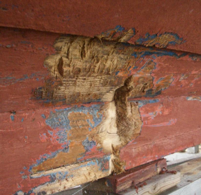

Skavskador på träskrovet.

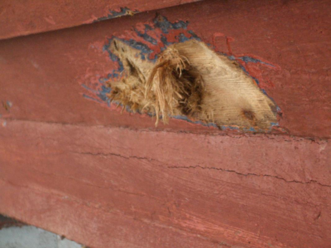

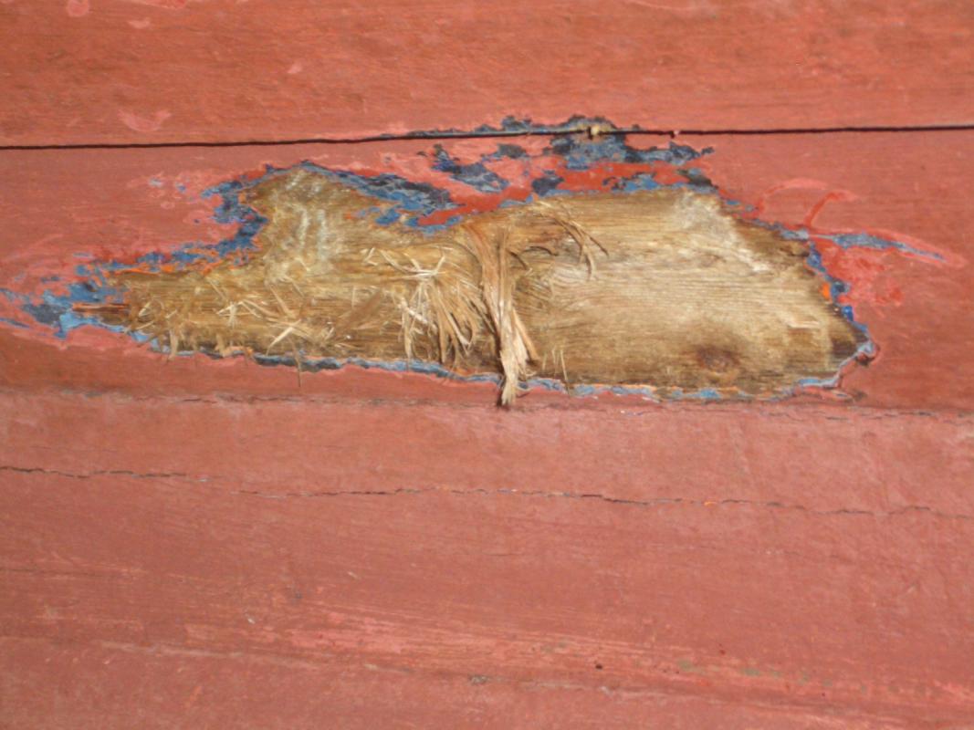

När jag tog upp träsnipan i höstas så upptäckte jag skador på skrovet. Det måste ligga något skrot på botten där jag ankrade, ska dragga bara isen gått upp. Frågan är hur jag åtgärdar skadan? Jag har ingen möjlighet att göra några omfattande reparationer. En tanke är att snygga till skadan, ta bort "skägget" och sedan mätta med linolja och slutligen järnmönja. Eller?
Det är 2 skador, en på var sida om kölen. Den övre bilden visar den största skadan. Har inte mätt men uppskattar till 15 mm djup.
Du bör nog mäta skadedjupet noggrannare. Om du tänker dig att båten är byggd av entumsplank (dvs 25 mm) så har över hälften av skrovets styrka försvunnit på ett ganska stort område. Hade det varit min båt och skadan varit så djup hade jag övervägt ett bordbyte. Är det en liten skada är det säkert inget konstigt, men den ser rätt stor ut.
OK. Ska mäta mer noggrant. Tänker så här, det bör vara ganska mycket material just där skadan sitter, dels kölen, bottenstocken och sambordet.
Det stället där lanningen på andra bordet övergår till sambordet ser lurigt ut.
Finns det ingen kuning i din närhet som kan titta på skadan!?
Så kan det vara, exakt. Och är det så, ja då tycker jag din åtgärd låter rätt. En slipning är inte fel heller.

I värsta fall - om du inte hittar nån bra lösning - så får du väl tillgripa den gamla metoden att tillfälligt laga med säckväv, tjära och blyplåt - som spikades fast med kopparnubb.
Att skrovet skadats så mycket att den mesta styrkan i konstruktionen har försvunnit - tror jag inte.
Första tanken när jag såg din bild var att man skulle kunna fräsa ur - med en handöverfräs - och sätta in en bit där skadan är lite djupare och sätta en "lask" skarv/förstärkningsbit på baksidan.

Tack för dina tips. Totalt sett är skadan liten och båten tar inte in vatten. Var också inne på att fräsa ur och sätta in en ny bit, men problemet är att båten är fullt inredd. Skickar med en bild där snipan ligger i sjön Bäsingen, en utvidgning av Dalälven.

Funkar det inte att bara fylla med 2 komponents "plastic padding"?, det funkade väl på min gamla Saab 99 från 1977 ! Eller något motsvarande som tål att ligga konstant under vattnet ?
Anar att din SAAB inte var gjord av trä..?
Nej, för då hade den inte rostat lika snabbt :wub:
Trä har ganska stora fuktrörelser till skillnad från Plastic Padding. Det kommer bli en spackelkaka som släpper. Dessutom är det ingen bärighet i spackel, och är skadan större kan bärigheten i skrovet påverkat hjälper inte spackel långt.
