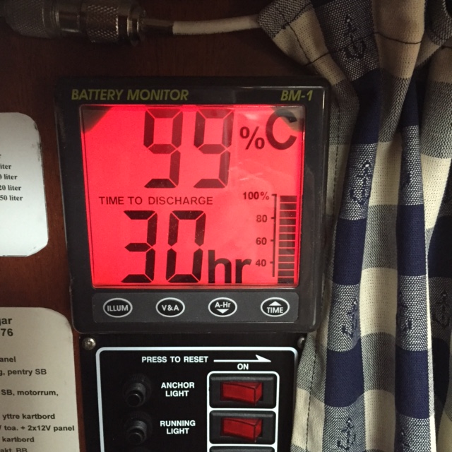

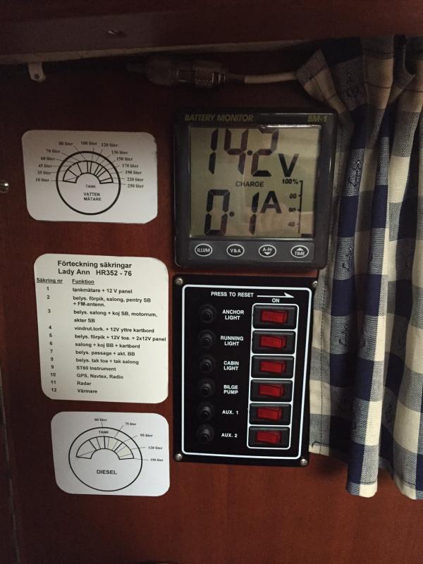

CaptainKongo 84 Postad 21 Februari , 2016 (redigerade) Har nu installerat mitt NASA BM-1 batteriövervakningssytem. Den har stått på i en vecka och jag har nollställt "nollströmmen" enligt manual samt angett totalt antal Ah i batterierna, 310 Ah. Har 2 st 115Ah och ett 80Ah i förbrukningskretsen. Dock så verkar inte den totala batterikapaciteten mätas korrekt. Den visar i princip 0 %, se stapeln till höger på skärmen på bild nedan: När jag trycker på knappen Time står det att jag endast har 5% av total kapacitet kvar och det kommer att ta 199h att ladda upp batterierna till max. Jag har testat att ladda batterierna och de laddas med ca 1 A för att snabbt sjunka ned till 0.1A laddning enligt NASA BM-1. Dvs batterierna är fulladdade. Men varför visar NASA BM-.1 då så dålig batterikapacitet? Jag testade med att sänka batterinställningen av totala Ah från 310Ah till 80Ah. Skillnaden blev då att jag hade 20% kapacitet kvar, men fortfarande 199h kvar till fulladdat. Kan det verkligen vara så att batterierna är så dåliga? Jag mätte och laddade dem i i höstas och alla celler fick då grönt på mätinstrumentet (batterisyramätare). Vad kan vara fel? Tacksam för svar Batterierna har aldrig laddats ur helt. Alla batterier installerades 2010. Alla batterier visar grönt på "inspektionskulan" som sitter på ovansidan av batterierna. Redigerad 21 Februari , 2016 av CaptainKongo Dela detta inlägg Länk till inlägg Dela på andra webbplatser
gusten1 26 Postad 21 Februari , 2016 Om du belastar batterierna med några ampere så tror jag att Nasan vaknar till liv. 1 Dela detta inlägg Länk till inlägg Dela på andra webbplatser
Azguz 105 Postad 21 Februari , 2016 Svårt att hjälpa om du inte förklarar hur det är kopplat, men som gusten1 säger så måste man förbruka ström för att bm-1 ska lära sig batteriet och visa rätt. http://jgtech.com/pdf/BM1.pdfSe sida 3 punkt 17: Apply a load to the battery by switching on lights or instruments and wait for a few minutes for the BM-1 to "learn" the battery's characteristics and to show a steady reading before starting charging. 1 Dela detta inlägg Länk till inlägg Dela på andra webbplatser
CaptainKongo 84 Postad 21 Februari , 2016 Det är inkopplat enligt manual, men jag har missat att belasta batterierna under några minuter. Ska testa det! Dela detta inlägg Länk till inlägg Dela på andra webbplatser

CaptainKongo 84 Postad 27 Februari , 2016 (redigerade) Att dra på lite förbrukare gjorde susen! Tack för hjälpen alla ni som svarade! Redigerad 27 Februari , 2016 av CaptainKongo 2 Dela detta inlägg Länk till inlägg Dela på andra webbplatser
