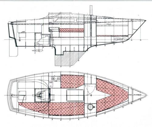

Målbild: http://www.sunwindklubben.se/wordpress/?page_id=533
Tänker mig att jag ska bygga en "form" i frigolit som jag plastar runt. Funderar på lösning för infästning...4 bultar + att den plastas mot båten, behöver jag ha någon form av armering eller håller plasten för en sådan lång plattform (beror självklart på tjocklek). Hör högt över vattenytan bör plattformens "läpp" vara? Vill ju ha den så låg som möjligt så jag inte behöver fixa för mkt klätterhjälp för hunden, målet är att han skall kunna ta sig upp i båten själv. Tittar man på bilderna så verkar det vara ungefär 20 cm på deras, kanske det optimala?
Anledningen till detta extra jobb är även att båtmodellen i sig är något baktung, + att jag kan bygga till ett trappsteg för att hjälpa hunden över relingen samt underlätta för åldrande föräldrar och svärföräldrar.
Är ju total nybörjare vad det gäller plast och nästan nybörjare vad det gäller båt så mottager alla tips med glädje!
