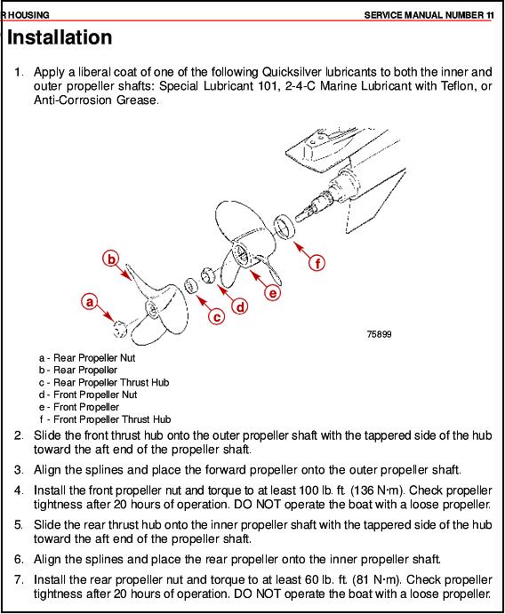

Ancan-af-Argos 47 Postad 11 Februari , 2016 Det blev en hylsa till yttre muttern och rörtång till den inre..... Måste dessa proppar monteras på något speciellt sätt? Ska de sitta i någon speciell vinkel gentemot varandra, har försökt läst men inte hittat någon instruktion angående återmontering Dela detta inlägg Länk till inlägg Dela på andra webbplatser
Thomas-1 311 Postad 11 Februari , 2016 Boatinfo.no har 38 sidor om Bravo3 gear housing i sektion 3D."Propeller installation" sid 3D-38. Dela detta inlägg Länk till inlägg Dela på andra webbplatser
Ancan-af-Argos 47 Postad 11 Februari , 2016 Boatinfo.no har 38 sidor om Bravo3 gear housing i sektion 3D. "Propeller installation" sid 3D-38. Tack! Dela detta inlägg Länk till inlägg Dela på andra webbplatser

firefish 245 Postad 14 Januari , 2017 Det blev en hylsa till yttre muttern och rörtång till den inre..... Måste dessa proppar monteras på något speciellt sätt? Ska de sitta i någon speciell vinkel gentemot varandra, har försökt läst men inte hittat någon instruktion angående återmontering Vinkel mot varandra? De är ju motroterande så det inbördes förhållandet är ju inte konstant. Dela detta inlägg Länk till inlägg Dela på andra webbplatser
tugge 251 Postad 15 Januari , 2017 Köpte en hylsa på biltema för yttre muttern och tog en rörtång för den inre, men kan förstå om det blir lite bökigare att lossa den inre om båten ligger i plurret. Dela detta inlägg Länk till inlägg Dela på andra webbplatser
Thomas-1 311 Postad 15 Januari , 2017 Står i instruktionen att man skall kontrollera "tightness" efter 20 timmars körning.Borde väl innebära att man efterdrar muttrarna igen till rätt moment?Men i så fall måste väl den aktre propellern tas loss för att komma åt den främres mutter? Varpå man kan montera den aktre igen. Och efter ytterligare 20 timmars körning efterdra även denna?Eller har jag missuppfattat något? Kanske kan man bara bända litet lätt i propellrarna och nöja sig om de verkar sitta fast? Eller kommer man åt bägge muttrarna med propellrarna på plats med specialnycklar? 1 Dela detta inlägg Länk till inlägg Dela på andra webbplatser
mrlavin 45 Postad 16 Januari , 2017 Äh! Det finns ingen som efterdrar såna muttrar. Det är ju vansinnigt att de ens föreslår en sån sak men det är klart det är amerikansk friskrivning. Dessutom är det låsmuttrar, de sitter som berget, hopplösa att få av. Dela detta inlägg Länk till inlägg Dela på andra webbplatser
